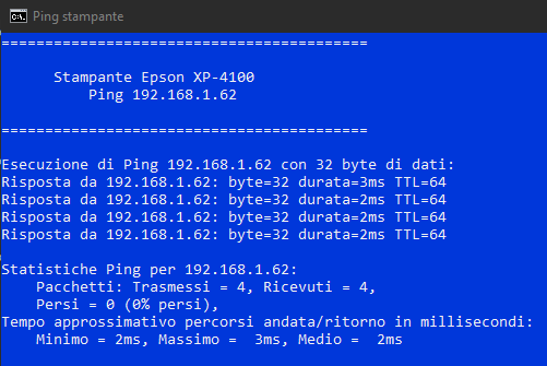

Anche se il titolo può essere fuorviante non riguarda la stampante WI-Fi che funziona bene in Wi-Fi, solo da una postazione pc, con altri PC non viene rilevata.
Il report dello stato di rete della stampante è eccellente tutto perfetto.

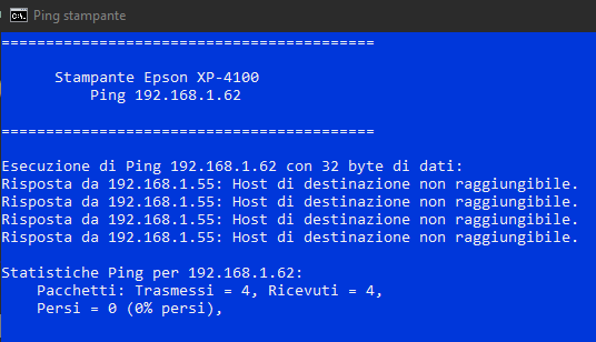

Il problema che se provo con altri pc (via Wi-fi) ad accedere tramite il modem in oggetto o effettuo il ping, ottengo Host di destinazione non raggiungibile.
Poi se collego uno dei pc che non rileva la stampante via Wi-Fi, con il cavo a modem router viene rilevata.
Quindi installo i relativi driver però per apire le proprietà di stampa ci vuole circa un minuto e altrettanto per stampare una pagina di prova, in poche parole una lumaca.

Ciao,
la rete WiFi e la rete LAN è la medesima rete (stesso dhcp)?
Hai un solo router o più dispositivi di rete?
L'host di destinazione non raggiungibile significa che non è presente un percorso valido per l'host richiesto.

L'host di destinazione come da screenshot, mi dice solo che non è raggiungibile (questo solo da Wi-Fi).
Sul primo pc collegato via cavo al modem, la stampante funziona come un missile.
Per questo non mi sto concentrando sulla stampante, che oltretutto ha un report perfetto sullo stato della rete.
