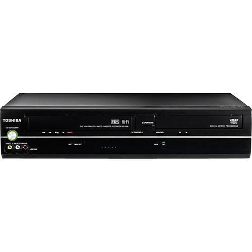

Old 26-05-2020, 14:21   #1
Redazione di Hardware Upg
www.hwupgrade.it
Iscritto dal: Jul 2001
Messaggi: 75173
Link alla notizia: https://www.hwupgrade.it/news/perife...une_89647.html
Un appassionato ha pubblicato una petizione su Change.org chiedendo ai produttori di hardware con LED RGB di accordarsi per uno standard di base comune, in modo da rendere più facilmente interoperabili gli ecosistemi.
Old 26-05-2020, 14:56   #2
al135
L'Avatar di al135
Città: perugia
Messaggi: 8020
si ok... ma se nun sete boni lasciate sta
a me piace bestemmiare con 3-4 tipi di rgb diversi senno' che gusto c'è
Nvidia Manli GeForce RTX® 4090 Gallardo , INTEL i9-13900K, 32gb Crucial HyperX DDR5 @6000, SSD NVME Corsair Pcie 4.0 4TB, Monitor LG OLED 240HZ
27GR95QE
, Headset AR/VR Meta Quest Pro
al135 è offline   Rispondi citando il messaggio o parte di esso
Old 26-05-2020, 16:34   #3
Emin001
Iscritto dal: Sep 2011
Messaggi: 642
Mi sembra anche giusto uniformare tutto. Già pensavo di piazzare una linea di abbigliamento e successivamente una di cosmetici con led rgb(tutto rigorosamente da gaming) con standard comune.
bah!
Emin001 è offline   Rispondi citando il messaggio o parte di esso
Old 26-05-2020, 16:39   #4
acerbo
L'Avatar di acerbo
Iscritto dal: Mar 2012
Messaggi: 8656
che tamarrata l'albero di natale nel case
acerbo è offline   Rispondi citando il messaggio o parte di esso
Old 26-05-2020, 16:45   #5
pipperon
Iscritto dal: May 2015
Messaggi: 1570
io firmerei la petizione per eliminare i led dentro i pc
La cosa assurda che ci sono decine di LED che non hanno motivo di esistere (per una serie di ragioni tecniche i PC decenti non sono trasparenti) e poi quando hai problemi non sai quale sia perche i LED di diagnostica non ci sono perche costano troppo.
essere imxecilli oggi.
Quando vedo un LED RGB in un PC mi viene una voglia di lanciarlo dalla finestra, unica fine degna per un cexxo del genere.
pipperon è offline   Rispondi citando il messaggio o parte di esso
Old 26-05-2020, 18:48   #6
sminatore
Iscritto dal: Sep 2011
Messaggi: 402
io ho un pc cubico di vetro con un bella ventola frontale con led rgb impostati sul bianco, è elegante e sobrio.
A mio avviso sta molto meglio in soggiorno rispetto al case metallico nero simil cassa da morto che avevo prima.
Non ho capito tutto questo astio per i led, rientrate semplicemente in tutta quella categoria “o la pensi come me o sei un cretino” e ne andate pure fieri.
sminatore è offline   Rispondi citando il messaggio o parte di esso
Old 26-05-2020, 20:00   #7
Italia 1
L'Avatar di Italia 1
Città: Osimo (AN)
Messaggi: 3675
DirectX RGB
Italia 1 è offline   Rispondi citando il messaggio o parte di esso
Old 26-05-2020, 20:02   #8
Emin001
Iscritto dal: Sep 2011
Messaggi: 642
Originariamente inviato da sminatore Guarda i messaggi
Non ho capito tutto questo astio per i led, rientrate semplicemente in tutta quella categoria “o la pensi come me o sei un cretino” e ne andate pure fieri.
IMHO, probabilmente non si sopporta l'eccesso di LED e non pensare che sia una cosa recente, ricordo le tamarrate di Infomaniaknei primi anni 2000.
Emin001 è offline   Rispondi citando il messaggio o parte di esso
Old 26-05-2020, 21:06   #9
AndreaW10
Iscritto dal: May 2018
Messaggi: 70
Il software iCUE mi sembra fatto bene e supporta diverse componenti.
Io comunque l'ho usato per spegnere tutto.
L'unico led che mi sembra utile in un PC sono quelli di retroilluminazione delle porte USB.
A me non importa nulla dei led, ma non ho nulla contro di loro mi piacerebbe però avere un modo semplice per poterli spegnere, senza software.
AndreaW10 è offline   Rispondi citando il messaggio o parte di esso
Old 26-05-2020, 21:14   #10
batou83
Iscritto dal: Jun 2014
Messaggi: 3017
A me sembra che sti cacchio di led fanno anche aumentare il calore dentro al case. Ho un dissipatore rgb per ssd della ezdiy, dalle sue parti sembra un mini-fornetto quando il cavo rgb è attaccato alla mobo
Trattative positive nel forum : molte!
batou83 è offline   Rispondi citando il messaggio o parte di esso
Old 26-05-2020, 22:07   #11
pipperon
Iscritto dal: May 2015
Messaggi: 1570
Originariamente inviato da AndreaW10 Guarda i messaggi
L'unico led che mi sembra utile in un PC sono quelli di retroilluminazione delle porte USB.
A me non importa nulla dei led, ma non ho nulla contro di loro mi piacerebbe però avere un modo semplice per poterli spegnere, senza software.
si le USB sarebbe utile
per spegnere basta un bel cutter
pipperon è offline   Rispondi citando il messaggio o parte di esso
Old 26-05-2020, 22:14   #12
pipperon
Iscritto dal: May 2015
Messaggi: 1570
Originariamente inviato da sminatore Guarda i messaggi
io ho un pc cubico di vetro con un bella ventola frontale con led rgb impostati sul bianco, è elegante e sobrio.
A mio avviso sta molto meglio in soggiorno rispetto al case metallico nero simil cassa da morto che avevo prima.
Non ho capito tutto questo astio per i led, rientrate semplicemente in tutta quella categoria “o la pensi come me o sei un cretino” e ne andate pure fieri.
vedi o il tuo case e' laminato (=3-400E) oppure fa pena.
Spendere 300E in piu' per farlo trasparente per vedere 10E di LED a me fa ridere.
Infatti i case+elettronica certificati CE sono praticamente tutti opachi.
Il trucco e' vendere le due parti, un case senza elettronica passa la certificazione.
pipperon è offline   Rispondi citando il messaggio o parte di esso
Old 27-05-2020, 01:35   #13
*Pegasus-DVD*
L'Avatar di *Pegasus-DVD*
Città: Sondrio
Messaggi: 4131
Originariamente inviato da pipperon Guarda i messaggi
io firmerei la petizione per eliminare i led dentro i pc
La cosa assurda che ci sono decine di LED che non hanno motivo di esistere (per una serie di ragioni tecniche i PC decenti non sono trasparenti) e poi quando hai problemi non sai quale sia perche i LED di diagnostica non ci sono perche costano troppo.
essere imxecilli oggi.
Quando vedo un LED RGB in un PC mi viene una voglia di lanciarlo dalla finestra, unica fine degna per un cexxo del genere.
io per eliminare i post come il tuo
Aorus X870E Extreme | AMD Ryzen7 9800x3D + Corsair H170 Link | Asus Rog 4070Ti Super | Corsair Dominator Titanium DDR5 32GB | 2x SSD Corsair MP700Pro Gen5 | ASUS Thor2 850w |
Corsair K95 Platinum+Nexus, Logitech Astro A50x, Mouse G502x Lightspeed | Monitor Benq Mobiuz Gaming EX3415R | Asus RT GT AX-6000 |
*Pegasus-DVD* è offline   Rispondi citando il messaggio o parte di esso
Old 27-05-2020, 05:42   #14
ramses77
Iscritto dal: Jul 2002
Messaggi: 2380
Meno male che non solo a me le lucine in un case sembrano un'idiozia inutile, pure pure fastidiosa e un po' da sfigati. O forse sono troppo vecchio per capire questa moda...
Ultima modifica di ramses77 : 27-05-2020 alle 05:45.
ramses77 è offline   Rispondi citando il messaggio o parte di esso
Old 27-05-2020, 07:41   #15
Goofy Goober
L'Avatar di Goofy Goober
Città: Village of Belin
Messaggi: 27887
Originariamente inviato da AndreaW10 Guarda i messaggi
Il software iCUE mi sembra fatto bene e supporta diverse componenti.
Io comunque l'ho usato per spegnere tutto.
L'unico led che mi sembra utile in un PC sono quelli di retroilluminazione delle porte USB.
A me non importa nulla dei led, ma non ho nulla contro di loro mi piacerebbe però avere un modo semplice per poterli spegnere, senza software.
Il problema non sono i software, sono i connettori.
E gli HUB.
E i controller.
Gli unici connettori da considerare sono i 4 pin 12v e i 3 pin 5v standard, li usano ad esempio Asus e MSI sulle schede madri mi pare.
Sono gli stessi connettori che già si usavano fuori dall'ambito PC, per le strip led consumer (anche non RGB), con adatattori e prolunghe etc.
Gli Hub non dovrebbero esistere, ci sono i cavetti splitter.
I controller devono sparire, le MB ormai fanno già tutto.
Di software ne deve bastare uno, quello della MB.
Invece per creare una sorta di concorrenza, che poi si traduce in rotture estreme per l'utente, alcuni (e sottolineo alcuni) hanno inventato mille connettori per i componenti led totalmente inutili.
Thermaltake è una di queste, ma ultimamente perlomeno con uno delle loro scatolette plasticose/hub permette di controllare tutta la roba con connettore proprietario tramite la MB.
Corsair, è forse la peggiore di tutti perchè costringe all'uso in cascata di scatoline/controller/hub vari per poter usare la sua roba led.
iCue non è male come software, ma considerando che la semplice sincronia tra i componenti ormai la si ottiene con il 90% delle mobo, perchè devo menarmela con altri standard su connettori e altri software aggiuntivi?
I software e i connettori aggiuntivi avevano un loro senso quando nessuna motherboard supportava gli rgb in maniera sensata, oppure quando si controllavano periferiche esterne al pc (mouse-tastiere) che sono stati i primi device a sdoganare l'RGB.
Ovviamente Corsair e altri fanno i loro interessi, ma è assurdo che in ICue ora mettono i plugin per le schede madri Asus, così da poter controllare la motherboard e i suoi header dal software di Corsair, MA assicurandosi di escludere il controllo della scheda Asus sugli slot di memoria RAM.
Ossia se non hai della memoria Corsair installata, i suoi RGB non funzioneranno.
Questo è fare "i suoi interessi", ossia complicare la vita degli utenti.
Per fortuna chi ha un minimo di pratica può ricablare certi componenti come ventole e strip per farle funzionare con qualunque connettore, facendo ciao con la manina a Corsair. O in alternativa comprare su ebay gli adattatori (c'è chi ha fatto un mini business dietro la produzione di adattatori RGB per evitare di usare gli ecosistemi proprietari).
A mio parere comunque l'assurdità più grande è che oggi abbiamo modo di creare computer con pochissima cavetteria in eccesso, considerando la possibilità di usare gli SSD M2, si può tirar su un pc completo alimentando solo MB e GPU con i cavi, tutto il resto di conseguenza collegato alla MB (ventole/strip per chi le vuole etc), senza dover stare a smazzare tonnellate di cavettini sata e molex per alimentare dischi aggiuntivi e soprattutto inutili HUB/controller e amenità varie.
Originariamente inviato da ramses77 Guarda i messaggi
Meno male che non solo a me le lucine in un case sembrano un'idiozia inutile, pure pure fastidiosa e un po' da sfigati. O forse sono troppo vecchio per capire questa moda...
Non c'è molto da capire, è come dici una moda, ma perlomeno rispetto a quando piazzavano LED ovunque con colori a caso spesso nemmeno disattivabili, oggi almeno lasciano il controllo all'utente.
E per fortuna vendono ancora hardware senza led.
Originariamente inviato da *Pegasus-DVD* Guarda i messaggi
io per eliminare i post come il tuo
->╚(ಠ_ಠ)=┐┌( ಠ_ಠ)┘ LG 65G26LA - Marantz Cinema 40 - SuperNait 2 - D50S - SS315X - Jamo HCS628, 2x QA3070S ╚(•⌂•)╝┌( ಠ_ಠ)┘<-
Old 27-05-2020, 07:45   #16
sminatore
Iscritto dal: Sep 2011
Messaggi: 402
Originariamente inviato da pipperon Guarda i messaggi
vedi o il tuo case e' laminato (=3-400E) oppure fa pena.
Spendere 300E in piu' per farlo trasparente per vedere 10E di LED a me fa ridere.
Infatti i case+elettronica certificati CE sono praticamente tutti opachi.
Il trucco e' vendere le due parti, un case senza elettronica passa la certificazione.
e te chi saresti il somelier dei case per pc? 😂
300-400€ per un case senno fa pena? ma che dici? le lucine da 10€ poi, dai prezzi che hai sparato si capisce che non sai nemmeno di cosa stai parando e non ti sei mai informato. Ho il level 20 vt, pagato sui 120 con la ventola frontale sostituita con una da 45 € sempre della Tt. Avrei speso sicuramente di meno comprando un case metallico che in soggiorno era bruttissimo, quindi? Ho un lavoro ben pagato, problemi economici non ne ho, 160€ li spendo volentieri per qualcosa che mi piace, e non li tolgo a te, quindi non capisco perché la cosa dovrebbe infastidirti
sminatore è offline   Rispondi citando il messaggio o parte di esso
Old 27-05-2020, 07:53   #17
Goofy Goober
L'Avatar di Goofy Goober
Città: Village of Belin
Messaggi: 27887
Originariamente inviato da pipperon Guarda i messaggi
vedi o il tuo case e' laminato (=3-400E) oppure fa pena.
Spendere 300E in piu' per farlo trasparente per vedere 10E di LED a me fa ridere.
Discorsi un po' tanto soggettivi.
C'è anche gente che si mette a ridere se gli dici che hai speso 400 euro per il case con il laminato
E il mercato di oggi è quello dove ormai pure nei case da 10 euro mettono il vetro temperato.
E ovviamente basta non comprarli se si preferiscono quelli a classiche paratie chiuse.
->╚(ಠ_ಠ)=┐┌( ಠ_ಠ)┘ LG 65G26LA - Marantz Cinema 40 - SuperNait 2 - D50S - SS315X - Jamo HCS628, 2x QA3070S ╚(•⌂•)╝┌( ಠ_ಠ)┘<-
Old 27-05-2020, 13:31   #18
pipperon
Iscritto dal: May 2015
Messaggi: 1570
Originariamente inviato da sminatore Guarda i messaggi
e te chi saresti il somelier dei case per pc? 😂
no, solo uno che sa cosa e' un case
300-400€ per un case senno fa pena?
no, un case da 35 E e' un buon prodotto
Ma se uno lo vuole trasperente e desidera che si buono come uno da 30...
ma che dici? le lucine da 10€ poi, dai prezzi che hai sparato si capisce che non sai nemmeno di cosa stai parando e non ti sei mai informato. Ho il level 20 vt, pagato sui 120 con la ventola frontale sostituita con una da 45 € sempre della Tt.
il fatto che tu sei cosi' furbo da comprare dei LED da segnalazione (0.02E cad) molto di piu' e di sigle da iniziati, come se uno sapesse tutti i modelli della prima cinese che passa, la dice lunga.
Ho un lavoro ben pagato, problemi economici non ne ho, 160€ li spendo volentieri per qualcosa che mi piace, e non li tolgo a te, quindi non capisco perché la cosa dovrebbe infastidirti
il fatto che tu spenda i tuoi soldi per quello che vuoi non e' un problema.
Quello che e' un problema e che se siete in troppi non si riesce neppure a comprare un ventilatore senza che ci siano 200 led a darti fastidio, oltretutto in soggiorno un fanless e' molto meglio, diciamocelo.
rimane il fatto che un case, oltre a tener fuori le dita, dovrebbe servire ad altro.
PS
il mio pc da salotto e' indistinguibile da un VTR VHS del 1990 e nessuno lo nota...
Magari un giorno ci faccio un post, e' una cosa un po' cosi'
https://static.bhphoto.com/images/im...210_626582.jpg
pipperon è offline   Rispondi citando il messaggio o parte di esso
Old 27-05-2020, 13:42   #19
pipperon
Iscritto dal: May 2015
Messaggi: 1570
Discorsi un po' tanto soggettivi.
C'è anche gente che si mette a ridere se gli dici che hai speso 400 euro per il case con il laminato
E il mercato di oggi è quello dove ormai pure nei case da 10 euro mettono il vetro temperato.
E ovviamente basta non comprarli se si preferiscono quelli a classiche paratie chiuse.
il problema e' il solito: il case da 30E in ferraccio e' ottimo.
poi ci sono quelli che ci mettono il vetro, che solo il Dio Ember sa perche', perche Umber disapproverebbe come tutti.
Ma se ci metti il vetro il minimo e' essere conduttivo o deve avere una rete.
non e' un caso che per questi motivi, ovviamente associati ad altre amenita' molto simili, l'inquinamento elettromagnetico e' enorme.
Perche e' bello e' coooool la roba fatta male.
Ovvero non solo il PC e' suscettibile ad errori, ma anche la casa e la citta' risentono di problemi.
Fino a qualche anno fa connettevo a 200Km con 0.5W, negli anni recenti non ci fai 2Km. Conosco amici che hanno connesso l'australia con la potenza di un WiFi.... Prova a connettere, nonostante la robustezza della modulazione moderna, il palazzo di fronte e' gia' una chimera e ormai i celli escono tutti con 2W quando una volta bastava molto meno nonostante la minor efficienza e il minor numero di celle.
Avere un vetro sul case e' banalmente da stolti: a che serve?
pipperon è offline   Rispondi citando il messaggio o parte di esso
Old 27-05-2020, 16:12   #20
Paolo Z.
Iscritto dal: Mar 2009
Messaggi: 111
Originariamente inviato da pipperon Guarda i messaggi
vedi o il tuo case e' laminato (=3-400E) oppure fa pena.
Spendere 300E in piu' per farlo trasparente per vedere 10E di LED a me fa ridere.
Infatti i case+elettronica certificati CE sono praticamente tutti opachi.
Il trucco e' vendere le due parti, un case senza elettronica passa la certificazione.
Cosa sarebbe un case "laminato"? Tipo con le pellicole tamarrissime? Retinato per dare l'effetto gabbia di faraday?
Ma anche la sbanfata dei 300-400€ per un case che sia buono sono veramente robe degne del "Pastore" di TGM dei tempi che furono, cioè se non costa il triplo NON E PROFESSIONALEEEEEEEEEH dai su.
P.S.: ho letto più sotto che l'autore del post è un ossessionato dalle interferenze elettromagnetiche, questo spiega molte cose...anche se la sintassi e grammatica spaventose che usa non aiutano a capire subito cosa intenda dire.
P.P.S.: a parte che negli ultimi 20 anni son cambiate le frequenze e pertanto anche la capacità di penetrazione delle onde, mettiti sotto una gabbia di faraday e stacce. :^)
Paolo Z. è offline   Rispondi citando il messaggio o parte di esso
Xiaomi entra nel tennis: sarà for...
Follie su Amazon: OLED a metà pre...
iPhone 17 Pro in arrivo in quattro varia...
A soli 104€ il robot Lefant M330Pro che ...
Zuckerberg costruisce datacenter... nell...
F5 Application Delivery and Security Pla...
Rivoluzione ai vertici di Threads: Mosse...
Dopo ChatGPT, Gemini alza bandiera bianc...
Netflix supera ogni record, ma non &egra...
Sbuca dai meandri di Amazon un hard disk...
Intelligenza artificiale e Bitcoin nel m...
Più o meno 300€ in tasca e voglia...
Boom di Linux: supera il 5% negli USA me...
Potere, violenza, sesso e avidità...
Gli effetti collaterali dei dazi di Trum...
Tutti gli orari sono GMT +1. Ora sono le: 14:06.
