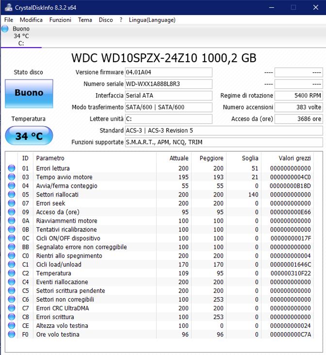

Prova a vedere se è il disco ad avere problemi, guarda con apposita applicazione (esempio CristalDiskInfo¹) i dati SMART dello stesso ed eventualmente ti dicesse che è a posto, esegui un controllo sul filesystem della partizione di sistema. Click destro su C: proprietà, scheda strumenti, controllo errori, analizza unità.
¹ https://crystalmark.info/en/download/#CrystalDiskInfo
Sì, grazie. Magari se mi spieghi meglio cos'è che devo scaricare e come funziona, forse ci capisco qualcosa. Non conosco questo programma e mi si è aperta una paginata di roba....(??)
Scarica questo:
https://osdn.net/frs/redir.php?m=dot...Info8_3_2a.exe
E installalo. Esiste anche la versione portable in formato .zip ma mi toccherebbe spiegare come decomprimerlo ed eseguirlo
Trovi nel menu start il programma CristalDiskInfo, fallo partire, dopo pochi secondi ti apparirà una schermata tipo questa:
https://www.programmigratis.org/imag...skinfo-big.png
Come vedi già da subito ti da una sua valutazione sul livello di salute del disco. Se poi vuoi, puoi allargare la finestra per contenere tutte le righe, farne una schermata e postarla sul forum, usando uno dei tanti siti di condivisione immagini.

Ho fatto tutto e ho lo screenshot ma non riesco ad inviarlo. Ho provato con copia-incolla, niente, poi con l'inserisci-immagine ma ma mi chiede solo di inserire l'url di una fantomatica pagina...come mai è così difficile? Di solito funziona
Barbarellas è offline   Rispondi citando il messaggio o parte di esso

Originariamente inviato da Barbarellas Guarda i messaggi
Forse sono riuscita a incollare il link....mah....
mx://image_viewer/index.htm?file:///C:/Users/Barbara/Desktop/crystal%20disk1.jpg

Il disco rigido sembra a posto a giudicare dai dati SMART. Per quanto a posto può essere un disco rigido tradizionale con Windows 10

L' HD è a posto .
