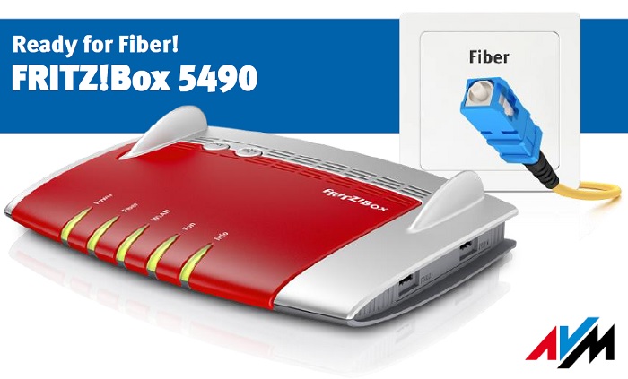

AVM - Dove stanno i modelli con SFP ?
Vedo in molte foto le versioni dei modelli AVM più conosciuti fra cui 5490 e 7390 con connettore per il cavo in fibra SC/APC.
Però nel mercato non riesco a trovarli da nessuna parte nel modo più assoluto.
Tali modelli li trovo TUTTI quanti con porta WAN, che non mi permette di rimpiazzare il modem dell'operatore ma mi costringe solo a metterlo in cascata. Si può sapere dove si possono di che varianti si trattano e dove li vendono ?
Da poco han mostrato i nuovi modelli 5550 e 5530, anche questi addirittura con slot per modulo SFP, ma non vorrei che tempo che arrivano sul nostro mercato e me li ritrovo pure quelli con la solita porta WAN del piffero.

In alcuni paesi europei li vendono. In Germania se non sbaglio c'è, anche in Olanda. Non sono importati in Italia. Il motivo non lo so, ma come ripeto sempre quando qualcuno tira fuori queste domande: non avendo uno slot SFP in realtà, ma un modulo GPON integrato, tu dovresti dare il seriale GPON e il MAC address all'operatore in modo che possa inserirlo nel loro OLT.
È chiaro che questo non è mai stato provato finora e credo che tutti gli operatori avrebbero qualcosa da ridire.
Tecnicamente è tutto fattibile (infatti Tiscali nelle città dove affitta fibra spenta dà un modem/router integrato) anche se ci possono essere delle incompatibilità tra il modulo e l'OLT.

Quindi anche se riuscisse ad averlo non riuscirei a farlo funzionare con la mia linea in pratica.
Comunque sia anche guardando amazon.de non li ho mai trovati.
Si sà qualcosa invece sui modelli prossimo 5550 e 5530 ? Dovrebbero avere uno slot per SFP, almeno dalla foto si vede il modulo che entra.
Sarà così anche quì in Italia o poi nel momento dell'uscita mi ritroverò anche questi ultimi con la porta WAN ?
