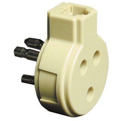

In un ufficio abbiamo 2 prese telefoniche (con lo stesso numero etc)
LA PRIMA PRESA TELEFONICA è il semplice doppino telefonico dove con un normale filtro adsl c è attaccato 1 telefono (nella parte del filtro dedicata al telefono) e un modem fastweb (nella parte del filtro dedicata al modem)
LA SECONDA PRESA TELEFONICA è una presa TRIPOLARE la quale è presente un adattatore sia con uscita RJ11 sia presa femmina tripolare ( immagine dell'adattatore -> https://m.media-amazon.com/images/I/...C_UL436_.jpg); nella presa femmina tripolare c è attaccato un telefono con presa telefonica appunto tripolare mentre nel RJ11 c è attaccato un POS.
ADESSO.. il PROBLEMA è il seguente: Quando vengono effettuati pagamenti dal POS, la linea internet decade?
come posso risolvere il problema?
(nella mia ignoranza penso: è possibile le rete crasha perchè utilizzando la stessa linea va in conflitto? sarebbe attaccare il POS al modem e farlo funzionare da lì? in tal caso basterebbe attaccarlo o devo chiamare fastweb?
Il pos deve rimanere nella stanza dove staziona adesso, in tal caso collegherei il modem al RJ11 dove adesso c è attaccato il pos, per attaccarci il modem e attaccare il pos al modem.
OPPURE
non attaccando il pos al modem sarebbe possibile attaccare il filtro ADSL con i 2 rj11 (telefono e modem) dove nella parte telefono ci attacco il pos e nella parte modem ci metto il router, all'uscita RJ11 dell' adattatore tripolare (( immagine dell'adattatore -> https://m.media-amazon.com/images/I/...AC_UL436_.jpg)) alla quale però nella femmina tripolare c è già attaccato un telefono? )
o magari visto che sono ignorante al riguardo, tutto quello scritto tra parentesi non serve a nulla e il problema è un altro?
chiedo consiglio a voi esperti, un grazie anticipato per l'aiuto
ps: la connessione è una fastweb FIBRA ottima 100Mega.

Ogni telefono o fax (o pos) deve trovarsi sotto filtro adsl.
Il pos non lo è. Il problema è tutto qui.
Non c'è niente di speciale da fare, procurati un altro filtro adsl e piazzalo in ingresso al pos.
ma la presa in questione è una TRIPOLARE, alla quale è attaccato a questo adattatore https://images-na.ssl-images-amazon....1NuKKFD2ZL.jpg
dove appunto nella presa femmina c è inserito un cordless con cavo tripolare, e nell' RJ11 il POS.
cosa dovrei fare?
posso attaccare il FILTRO ADSL alla presa RJ11 all'adattatore in uso che ti ho linkato?
in tal caso il pos nel filtro va inserito nello spazio con l'icona a forma di telefono? grazie 1000 per l aiuto

M'ero perso il telefono. Va tutto sotto filtro quindi procurati un filtro adsl tripolare o come ti pare basta che tutti i telefoni, fax, pos, allarmi, centralini telefonici siano sotto filtro.
Puoi attaccare più roba allo stesso filtro eh, senza problemi.
perdonami come faccio attaccare più roba nello stesso filtro se gli attacchi sono 2? ahah
volevo chiederti prima di tutto è possibile inserire il FILTRO ADS, nell'RJ11 nell'adattatore TRIPOLARE?
in secondo.. se attacco appunto il filtro adsl nell'adattore tripolare e nella presa telefono del filtro attacco il pos, questo può andare in conflitto con il telefono (con presa tripolare) attaccato direttamente alla presa tripolare dell'adattatore?

Con uno sdoppiatore rj.
Certo che il filtro rj è compatibile con la porta rj dell'adattatore.
Se fai come dici capisci che il telefono non rimane sotto filtro. La soluzione più semplice è appunto il filtro adsl tripolare altrimenti dovrai procurarti quello sdoppiatore rj che dicevo all'inizio per collegare telefono e pos all'uscita phone del filtro adsl rj.
