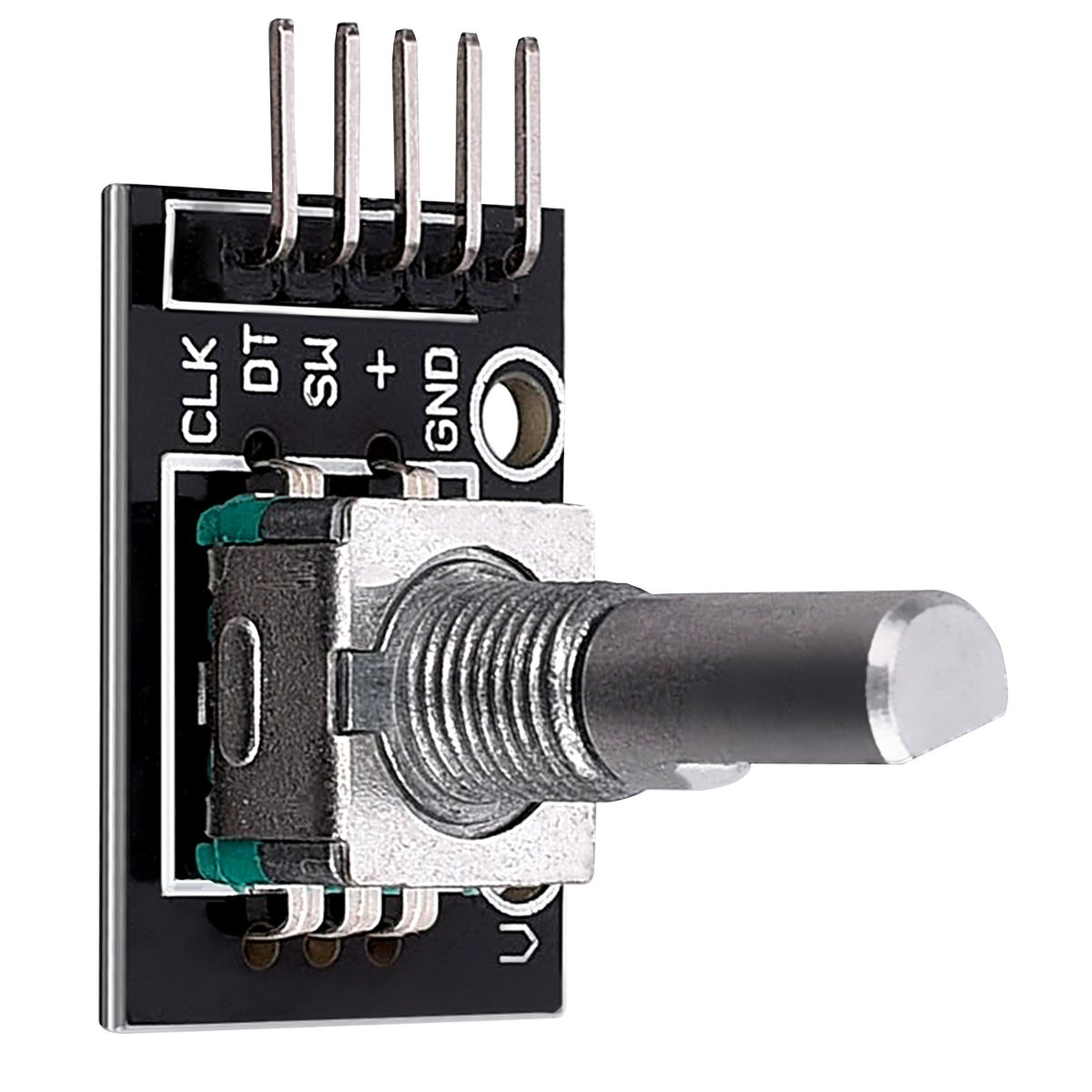

E' un encoder? Come si collega?
Ho quest'affare in un circuito:
https://jumpjack.files.wordpress.com...er-2.jpg?w=400
https://jumpjack.files.wordpress.com...er-1.jpg?w=400
Sarebbe l'equivalente di B06XHHSVN1 su Amazon?
Come faccio a identificare i 3 piedini CLK, DT e SW? Hanno un ordine stanard?

Dalle foto sembrerebbe un normale encoder rotativo EC11 , quindi uguale a quello della foto , che puoi acquistare un po dappertutto su internet .
In realta gli encoder non sono tutti uguali , ma quelli cinesi della foto sono standard , quindi tutti uguali tra loro .
i pin clk , dt , sw , sono scritti cosi per facilitare il collegamento sulle schede arduino e simili ( il circuito della foto va infatti collegato a una scheda arduino per funzionare ) , mentre i pin su un normale encoder sono indicati in modi diverso comunque se cerchi su google trovi tutti gli schemi di collegamento con tanto di indicazioni dei pin dell' encoder . Se a te serve solo l' encoder lo puoi smontare dal circuito che si vede nella foto e sostituirlo a quello del tuo circuito .

grazie, però sull'encoder originale non c'è scritto il nome dei piedini, come faccio a capire chi è chi?

Se vuoi sapere come sono messi i piedini dell' encoder devi guardare il datasheet dell' encoder , il datasheet lo trovi su internet con la sigla dell' encoder .
Dovresti quindi smontare l' encoder dal circuito e controllare se e presente qualche sigla identificativa .
In ogni caso quel tipo di encoder cinesi a 5 piedini sono tutti uguali , quindi la piedinatura e compatibile , non ti serve sapere come sono messi i piedini , non devi fare altro che smontare l' encoder guasto e mettere quello nuovo .

Mi viene in mente che non so nemmeno a che tensione lavora quello originale... o lavorano tutti alla stessa tensione?!?

Quelli cinesi di quel modello lavorano tutti alla stessa tensione .

se l'encoder è progettato per lavorare con arduino la tensione di alimentazione è 5V
per identificare i piedini (occhio che quello non è un normale encoder ma un encoder per input tipo click and roll ) puoi benissimo usare un oscilloscopio o un tester
+ e gnd sono le alimentazioni (e probabilmente stanno su un lato dell'encoder)
per gli altri 3 piedini sw corrisponde alla pressione dell'alberino dell'encoder (push) e lo verifichi facile anche con un tester
gli altri 2 piedini sono equivalenti ai segnali A e B di un encoder classico (Z in questi encoder manca quindi non puoi mai avere l'angolo di rotazione assoluto) se una volta sostituito l'encoder la rotazione è al contrario di quella che ti aspetti ti basta invertire il cablaggio di clk e dt per risolvere

Comunque mi sono un po' studiato gli encoder, e mi sembra di capire che un encoder non è altro che un... mucchietto di interruttori. Quindi la tensione di alimentazione non ha nessuna importanza, giusto? Cioè, se è 3.3V, 5V o 12V non cambia niente; certo se magari ci attacco la 220 potrei avere un problemino.

se l'encoder è ottico, magnetico o ad effetto hall se sbagli tensione bruci l'elettronica interna
