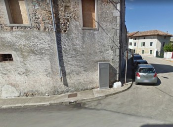

Qui la foto dell'unico armadio presente in paese (almeno credo, anche se sono più che sicuro):

Da quello che posso vedere nella tua zona ci sono parecchie centrali ravvicinate. Difficile capire la situazione senza una conoscenza del territorio.
Quello che ti consiglio è verificare qual'è la tua centrale di appartenenza e verificare i cambiamenti pianificati per la centrale.
