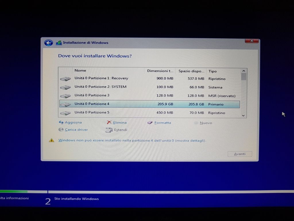

Ciao a tutti, purtroppo ho fatto un bel casino con il mio poratile ASUS ROG.
Questo portatile nasce con win8.1 che aggiorno gratuitamente al 10.
Dopo un pò di tempo di soddisfacente utilizzo, in previsione di venderlo decido di riportarlo a zero ma qualcosa va storto e adesso non si avvia più, al massimo con una chiavetta USB preparata con il tool della MS riesco a far partire l'installazione ma poi compare il messaggio:
E' stato rilevato che la partizione di sistema EFI è stata formattata in NTFS. FOrmattare tale partizione come FAT32, quindi riavviare l'installazione.
premetto che in questo portatile ho montato un SSD dove avevo messo il SO e l'HD era partizionato in due parti. A tal proposito in altro messaggio che compare quando mi viene chiesto dove installare è:
le partizioni del disco selezionato per l'installazione non sono nell'ordine consigliato. Per ulteriori informazioni sull'installazione in dischi GPT....
Non so che fare dopo aver provato tutte le varie opzioni e tra l'altro durante la primissima fase dell'installazione prima che la stessa si interrompa ho dato il comando formatta sull'unità (l'SSD) dove c'era il S.O.
ho fatto un casino e di solito sono prudente ma ero rimasto ai vecchi SO e sono stato pasticcione, chiedo un aiuto....

Ciao, se avevi pre-installato W8.1, lo avevi pre-installato in modalità Bios-Uefi, che è la modalità in cui vengono pre-installati i SO, da W8 in poi, quindi anche W8.1 e W10 .
L' Uefi prevede il Gpt, come tabella di partizionamento .
L' errore può essere dovuto al fatto che hai preparato l' iso su pendrive, senza preparla in Uefi .
Se hai ancora l' Iso di W10, altrimenti la riscarichi, la prepari su pendrive con Rufus freeware .
Alla voce > Schema partizione e tipo di sistema destinazione, devi selezionare la voce "Schema partizione Gpt per Uefi" .
Il resto delle voci, lasciale come sono:
File system Fat32 (predefinito)

grazie tallines, in effetti avevo già letto di Rufus, ma quindi il problema è nella pendrive? il fatto che "vedo" l'SSD con diverse mini partizioni di sistema e ripristino e l'HD sempre partizionato in due come avevo fatto non ostacola nulla?
La pendrive l'ho preparata con il tool di microsoft, ha fatto tutto da solo. Farò questa prova
Nel come è stata preparata, penso .
Originariamente inviato da katodb Guarda i messaggi
No, non ostacola nulla .
Basta che installi nella partizione giusta, ossia in C, di solito il SO è installato in C .
Quando sei nella finestra dove ti dice dove vuoi installare il SO, non ti elenca le lettere C, D....ma le unità/partizioni, cosi >
Devi selezionare la C, dove è installato il SO, in base ai Gb che ha .

ma infatti io seleziono l'unità 0 cioè l'SSD dove avevo l'originario sistema operativo solo che ci sono anche una serie di partizioni minori di "sistema" e "ripristino" (21 credo) come si vede nella foto che posto sotto

Quando installi Windows su PC basati su UEFI mediante Installazione di Windows, lo stile della partizione del disco rigido deve essere impostato per supportare la modalità UEFI oppure la modalità legacy compatibile con BIOS.
Ad esempio, se ricevi il messaggio di errore "Impossibile installare Windows nel disco. Per il disco selezionato è impostato un tipo di partizione GPT”,
è perché il PC è avviato in modalità UEFI ma il disco rigido non è configurato per la modalità UEFI. Hai diverse opzioni: >>>
https://msdn.microsoft.com/it-it/library/dn336946.aspx
ho fatto la prima e adesso sto facendo la chiavetta con rufus

dunque ho installato win10, solo che non mi vede l'hdd interno, solo l'SSD dove c'è il S.O.
(e non trova neppure la mia rete wifi...le trova di tutto l'edificio, la mia no)
ok risolto....rimane solo far vedere il wifi
