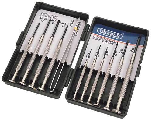

con un paio di cacciaviti a taglio da riparazioni (tipo questi ) premi una linguetta alla volta sollevando piano e man mano la tastiera, poi passi alla linguetta successiva, sollevi, passi alla linguetta successiva ecc
