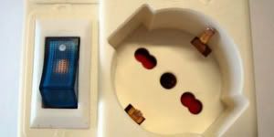

gli interruttori sono questi:
non mi fido molto degli interruttori e dei contatti (si sente sempre quello sfrigolio sospetto a metà dello spegnimento/accensione)
In effetti il rientro economico sarà invisibile, d'altra parte preferisco anche per motivi si sicurezza (essendo lo stesso locale dove dormo) non avere oggetti in tensione senza essere costretto a staccare la spina ogni volta.

ce l'ho pure io e non è malaccio per carichi medio-bassi, diciamo max 2-300W a presa
oltre conviene davvero farsi una scatola con i frutti da incasso, vimar mi pare abbia qualcosa per ufficio anche esteticamente gradevole, i prezzi dovrebbero essere onesti e comunque ti ripaghi dal fatto che una roba robusta ti dura 30 anni contro queste ciabatte che durano poco

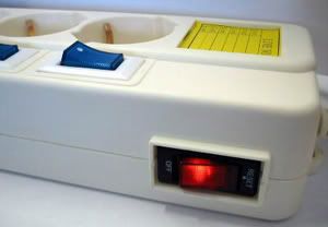

Originariamente inviato da Alien Guarda i messaggi
ok, mi hai convinto, mi accontenterò del modello commerciale.
La cosa importante è che gli alveoli siano fatti bene e premano sui contatti della spina con una certa decisione (a maggior ragione se il carico è elevato). In questo caso la ciabatta si equivale ai frutti, e addirittura li supera, se i morsetti sono scarsi...
Come puoi vedere ogni fila di contatti è ricavata da un unico pezzo, il che è decisamente meno problematico di tanti frutti collegati uno dopo l'altro con del cavo,... sappi che stringere morsetti è un'arte
Ad esempio il modo in cui ha collegato i cavi il tipo di quel 3d (ovvero così) non è proprio giusto, in quanto nel collegamento in scala, quando fai le derivazioni nei frutti sarebbe meglio attorcigliare le due cordine e metterle nello stesso buco
