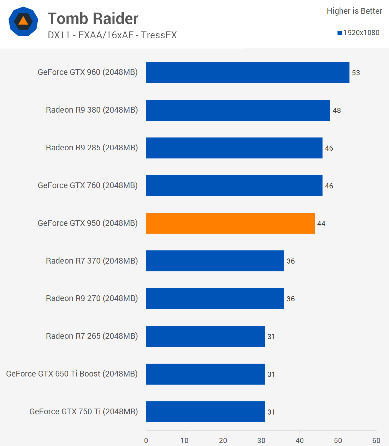

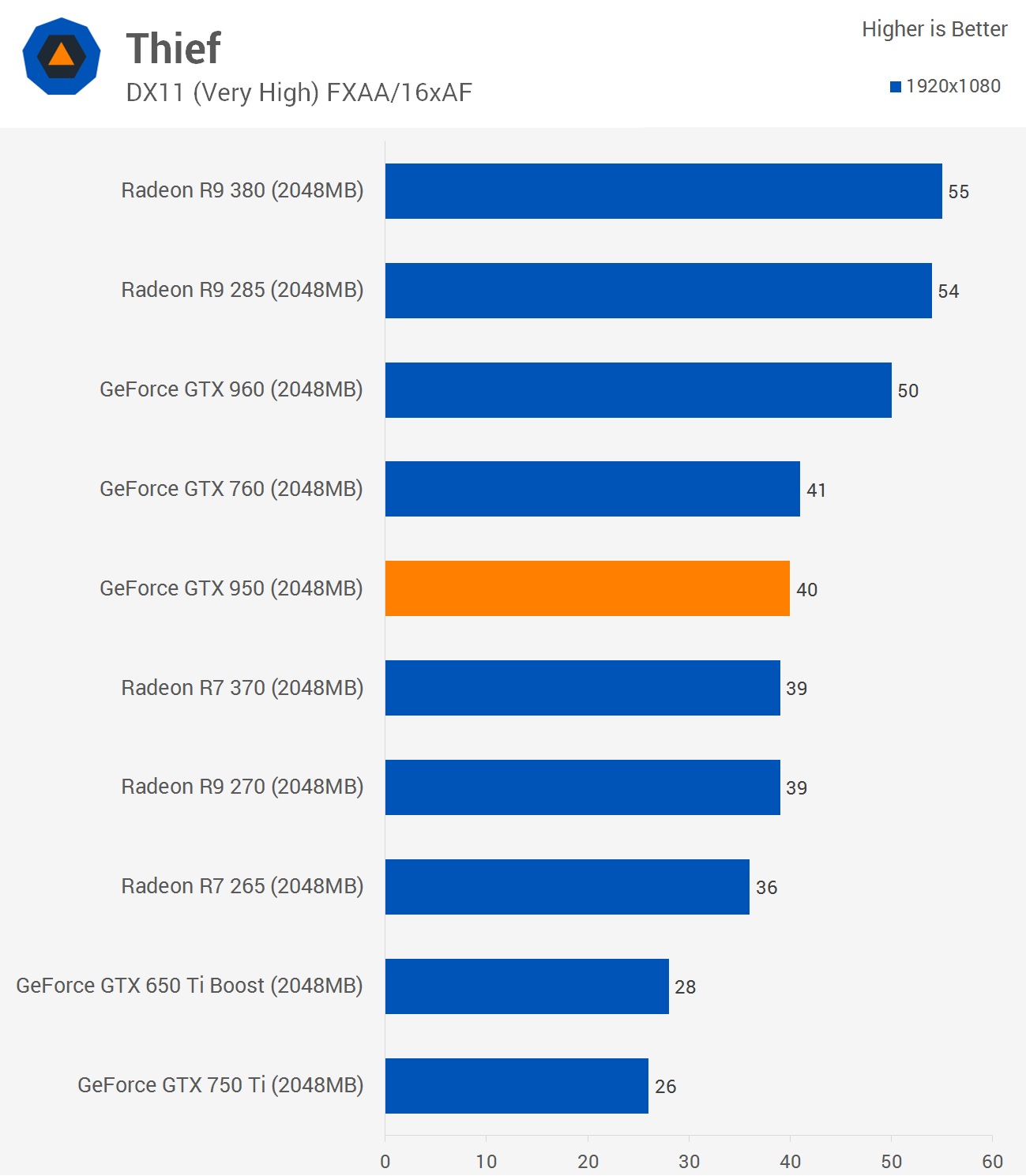

passmark detto in modo brutale nn e un gioco ma serve x dare giusto un punteggio quasi random sui valori x far capire se una vga e un po piu veloce o tanto piu veloce di un'altra
ma devi guardare i test reali coi giochi
http://www.techspot.com/articles-inf.../bench/FC4.png
http://www.techspot.com/articles-inf...ench/Thief.png
http://www.techspot.com/articles-info/1049/bench/TR.png
se nn riesci ad arrivare ad una R9 380 ti direi che io abbasserei la spesa sul monitor, inuitle aver un buon monitor e poi nn giocarci bene sopra, meglio scendere a compromessi col monitor ma giocare meglio, ad esmepio sui 150 euro LG 22MB37PU o Iiyama ProLite X2380HS-B1
Sì appunto sono un po' approssimativi però danno l'idea. Anche perché ne avevo sentito parlare molto bene della 950 Come monitor non è un problema, diciamo che ho un bonus che mi permette di prendere qualsiasi monitor non superiore a 200€, quindi avevo deciso di sfruttarlo tutto. Ritornando alla GPU sono andato in un sito dove provavano i giochi con la GTX 950 e riusciva ad avere in media 40 FPS su far cry 4 ad ultra, é possibile?
Solo adesso ho visto che mi avevi inviato delle foto, ma siccome ero dall'app tapatalk non riuscivo a visualizzarle, comunque anche dai test delle immagini fa circa 35 FPS su far cry 4, a dettagli alti non credo sia male, volendo, rinunciando a qualche filtro il gioco andrebbe comunque bene.

beh significa che fa mediamente fra i 20 e i 40 fps,x cui in alcuni casi nn giocheresti bene
quindi tocca abbassare i filtri/dettagli
e lo faresti con un gioco che usa un motore grafico neanche troppo recente, nn la vedo messa bene da qui a qualche annetto
francametne come ti dicevo piuttosto nn comprerei il monitor piu costoso ma ci metterei una vga almeno dalla 960/380
