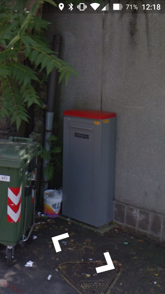

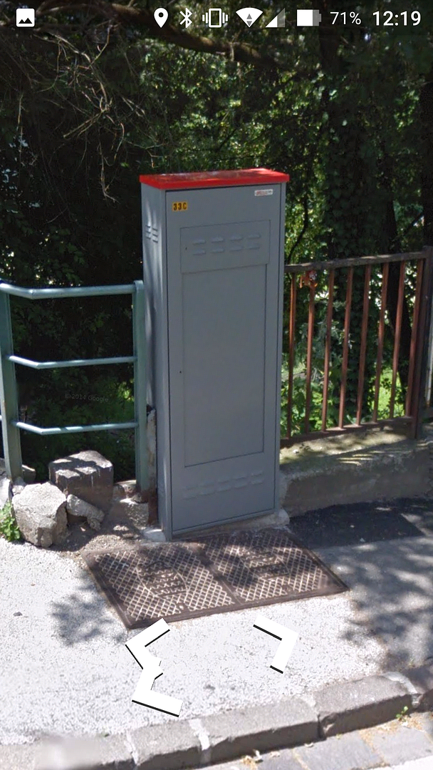

Mi stavo informando per la fibra e grazie ai file del sito wholesale ho visto che è in programma l attivazione a febbraio dell armadio 33C che dista circa 200 metri da casa. Tutto contento cerco di capire se sia effettivamente l'armadio al quale sono collegati i miei. Attraverso tutti i siti l indirizzo non da riscontro..allora mi metto in cerca e trovo un altro armadio a.metà strada all'interno della via privata. Numero 2873 testarossa senza dslam aggiuntivo. Peccato che di questo armadio non ci sia traccia nei file.
Allora mando mio padre in cantina e questo è quel che trova.
33C e sotto 2873 22 23 .
A quale sono collegato?? C è speranza che per agosto possa collegarmi alla fibra del 33C ?
Grazie a chi si prende la briga di leggere tutto

Pur non essendo esperto in materia la sensazione che ho è che il distributore in foto originariamente fosse collegato in rete rigida: R2 33C 11 mi sanno proprio di montante e ripartitore al permutatore.
I numeri sotto invece sembrano riferiti a rete elastica: Centrale 28 Armadio 73 blocchetti 22-23
Potrebbe anche essere che si tratti di un box misto. Ci dovrebbero essere 30 coppie di cui 10 in rigida e 20 in elestica.
Le mie sono supposizioni....ripeto non sono esperto....

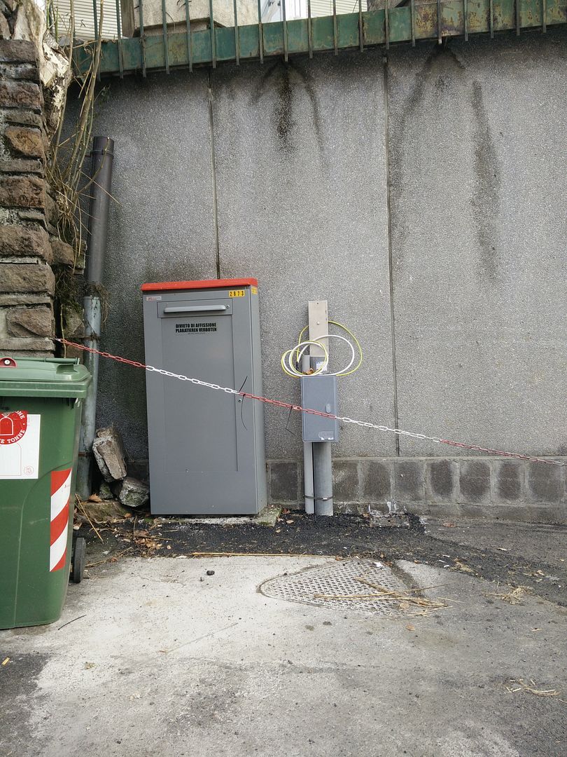

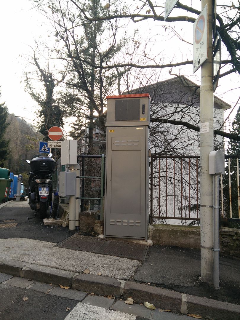

Strano però che ci sia la sigla 33C che corrisponde a questo armadio pianificato..sta a circa 250m
Mentre il 2873 è questo e dista circa 80m e non è pianificato..
Entrambi sono stati sostituiti nel 2015..

Non so che dire a questo punto. Se esistono entrambi gli armadi, è possibile che in quel box confluiscano coppie secondarie uscenti da entrambi.

Quindi potrebbero anche cablarmi su quella elastica se ci fosse spazio...resta cmq il fatto che l armadio 2873 non è pianificato e il 33c si...

Oggi sono andato a trovare i miei e...ta daan..
Armadio 33c aggiornato:
2873 ci stanno lavorando...ho forse buone speranze per agosto?!

Mi sa che i cavi a penzoloni dall'armadio 2873 sono li da un bel po'...perchè anche con il nuovo aggiornamento dei file wholesale quell'armadio non risulta pianificato..
Tra l'altro...200metri piu giu...zona servita da due armadi gia attivi..
