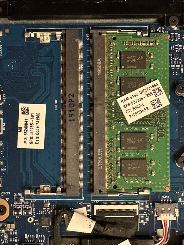

Old 20-01-2025, 21:32   #6
mamosoft
Iscritto dal: Jan 2005
Messaggi: 759
Ecco qua.
Come capisco di che marca è?
Ultima modifica di mamosoft : 20-01-2025 alle 21:35.
mamosoft è offline   Rispondi citando il messaggio o parte di esso
Old 21-01-2025, 23:02   #7
alecomputer
Iscritto dal: May 2003
Città: venezia
Messaggi: 18734
Quella e la ram che vendono assieme al portatile , la puoi trovare in vendita sul sito del produttore HP , ma in genere e piu costosa della ram compatibile .
Quindi puoi decidere se acquistare una nuova ram direttamente dal sito della hp come ricambio originale , oppure quella compatibile che costa meno .
