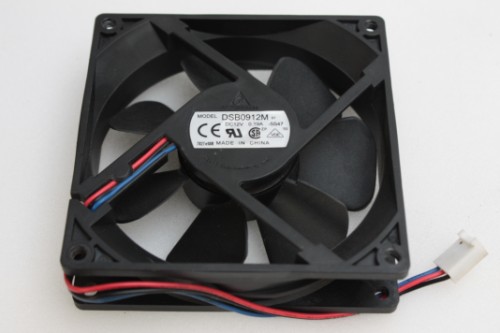

Quale ventola da 120mm con 4PIN per la massima silenziosità in idle?
Ciao a tutti
Sto cercando di cambiare la ventola del mio Thermalright Venomous X-RT per ottenere maggiore silenziosità in idle. Al momento la ventola è a 3PIN e gira a 1400 rpm anche in idle con CPU non utilizzata. Cerco una ventola che sia a 4 PIN e molto silenziosa in IDLE, se fa rumore a pieno carico non mi interessa. Grazie

Il mio dissipatore usa ventole con un fissaggio molto particolare. COsa faccio ne prendo una normale e ce la fisso con delle fascette di plastica? HO una Asus Maximus Formula e non regola la velocità di una ventola a 3 PIN dici che sarebbe in grado di regolare quelle di una ventol a 4 PIN? Grazie
con le clip non riesci a fissarle?

La ventola è particolare. Non è il dissipatore ad avere delle clip ma la ventola che ha un sistema di ancoraggio al dissipatore. ti posto una foto
qui ho visto che ci sono versioni che montano ventole con le clip
http://www.hwupgrade.it/forum/showthread.php?t=2139902
dubito che la tua versione sia differente da quelle, lo spazio per mettere le clip dovresti averlo, dalla foto mi pare ci sia

Non so sinceramente a che clip ti riferisci. Io ho la ventola con le "clip" che si ancorano al dissipatore. Che altri sistemi ci sono per ventole senza questa predisposizione.

Ha ho capito quali sono le clip di cui parli. Sono fornite con le ventole o dovrebbero essere state fornite con il dissipatore (non c' erano nella scatola proprio perché la ventola fornita aveva il sistema di ancoraggio proprio.
dipende dal bundle della ventola, anche se generalmente sono fornite 2 coppie col dissipatore, comunque costano pochi euro e non sono difficili da trovare, se prendi quelle puoi fissarci le ventole che vuoi senza bisogno di quell'attacco originale, il tuo dissi ha lo spazio apposta,se vedi nel link che ti ho pubblicato l'utente con lil tuo dissi,ma la versione con le nanoxia (penso intorno al 9° commento), ti fai un'idea

Sono abituato al silenzio totale (MacBook Pro con SSD, quindi NESSUN rumore) quindi vorrei qualcosa che sia il piu silenzioso possibile. Ho il problema di non avere le clip per montare ventole di altro tipo e quindi come fissare le nuove ventole (magari le noctua)
