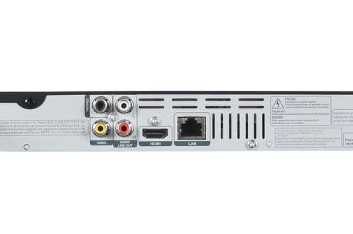

Lasciamo stare il fatto della conversione, ho capito che non è la cosa piu conveniente
Passiamo al segnale analogico:
questo è il retro del lettore
http://www.hembiobutiken.se/images/prod/178461_2.jpg
Perchè collegando RGB - SCART ottengo che alcuni film si vedono in bianco e nero mentre con l'HDMI si vedono tutti a colori ?

L'unico collegamento che puoi fare è lo spinotto giallo (videocomposito) + i due audio bianco e rosso, verso un connettore scart.
O prendi un cavo fatto per portare il segnale nella direzione che ti ho detto, oppure prendi tre cavi rca e sul tv ci metti un adattatore come questo

Rileggi quello che hai scritto, tu parli di un cavo strano a 4 uscite che hai recuperato non so dove, io ti ho detto di prendere un cavo apposta fatto per portare un segnale videocomposito e un cavo rca stereo per l'audio.
Quello rotondo che si vede nell'adattatore a te non serve e non interessa ad esempio e assicurati che dentro il lettore non ci sia qualcosa da settare per l'uscita analogica.
Quell'uscita è standard basica nel mondo video è c'è pure nella ps3, almeno nella prima maniera proprio per retrocompatibilità
