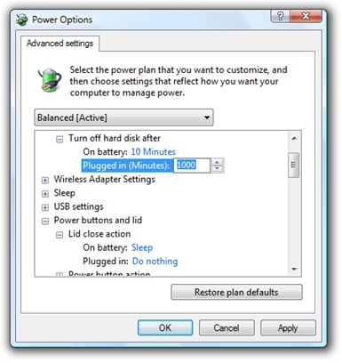

Eventualmente c'è la possibilità di switchare in qualche modo l'hd spegnendolo qualora non fosse utilizzato?
Si, nelle impostazioni di Windows (pannello di controllo-->opzioni risparmio energetico-->impostazioni avanzate) puoi dire alla voce "dischi" che gli hard disk secondari vengano spenti dopo un TOT di inattività, ad esempio 10/15minuti.

EDIT questa era l'impostazione di cui ti parlavo in "risparmio energetico":
