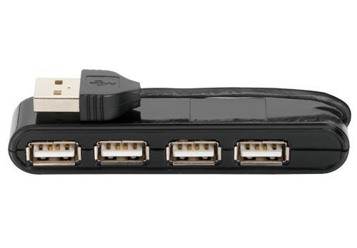

ciao ragazzi
un dubbio: ho notato che il mio WD Elements viene correttamente alimentato se collegato alla presa USB ma se lo collego allo "sdoppiatore" Trust (è la classica multipla a 5 prese USB) non si carica più.
Volevo chiedere se esistono di tali "multiple" che siano in qualche modo migliori, boh, che mi permettano di attaccarci l'hard disk portatile esterno e di lavorarci.

esistono sia degli hub usb amplificati (cerca su internet) che dei cavi come http://i.ebayimg.com/t/Cavo-USB-doppia-alimentazione-per-hard-disk-e-masterizzatori-portatili-/08/!Bbs!LCg!2k~$(KGrHqEH-CkEquVK52J+BK)Mf!UP3!~~_12.JPG
che possono risolverti il problema

Esatto, si trovano comunemente HUB USB che vengono forniti di apposito alimentatore (come in foto) o alcuni che possono essere alimentati attraverso un'altra delle porte USB del computer.
