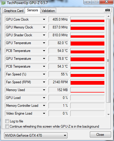

Ciao, ecco i valori della scheda in idle..

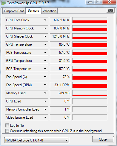

ed ecco i valori della scheda dopo 4 cicli di benchmark con metro 2033
Qualche suggerimento? Ovviamente, appena lo schermo va in stand by, la temperatura scende intorno ai 50 gradi, cosa per me inspiegabile...

di sicuro, si nota che il clock delle memorie è al massimo mentre, gli altri, probabilmente si mettono in low_power_3d (tra il 2d ed il performance).
mentre per metro2033 si mette in performance...
poi è assolutamente ovvio che quando spegni lo schermo le temperature si abbassino altrimenti sono guai! (o meglio... "ma si vuole spegnere?!")
prova a disabilitare aero, tanto per vedere "banalmente" se torna in 2d... (frequenze e temperature ancora più basse, dato che "peserebbe" tutto sulla CPU dopo)
non è escluso che i monitor 120Hz richiedano più "attenzioni" da parte della VGA (ma non ne sono certo)

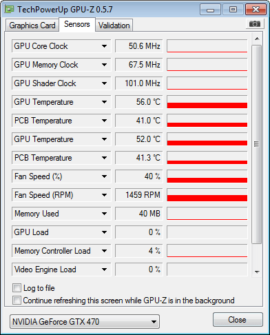

Trovato l'arcano...anche sui forum ufficiali nvidia spiegano che i 120hz e l'utilizzo di una configurazione dual monitor alzano le temperature in idle...certo, non pensavo che potessero farle alzare di 30 gradi però!
Ecco cmq la situazione con aero, 120hz e dual monitor disattivati..
