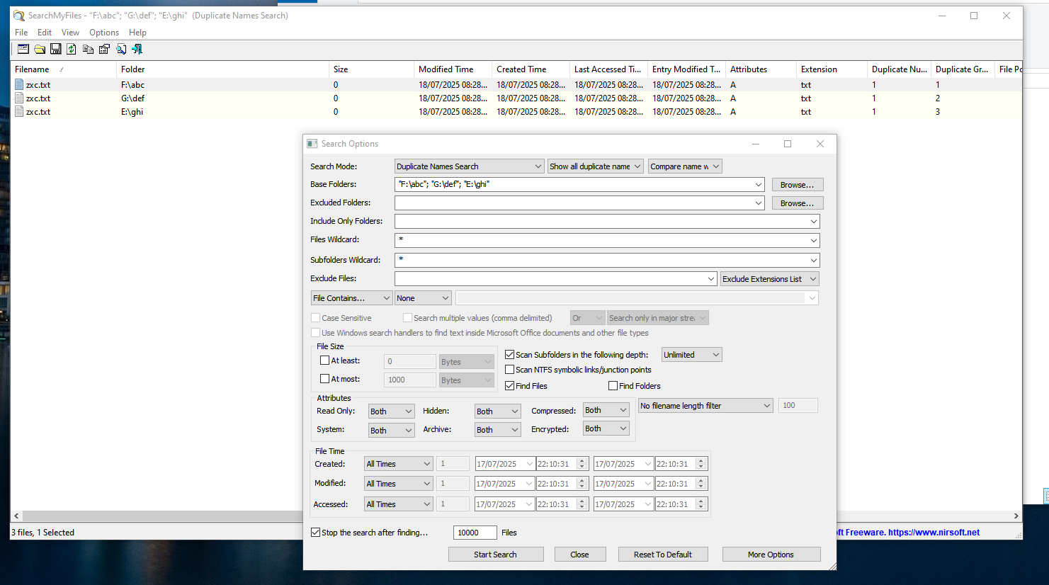

Aggiungo un altro programmino ino ino, la sua forza è di stare in tre-quattrocento kilobyte, sì meno di mezzo megabyte come un po' tutti i programmi di Nirsoft è molto piccolo:
https://www.nirsoft.net/utils/search_my_files.html
Ho creato tre file con lo stesso nome in posizioni diverse, tre cartelle in tre partizioni separate, ritrovati in pochi millisecondi direi.
Bisogna semplicemente modificare le impostazioni in alto mettendo Duplicate name search e le altre due accanto. Niente altro, massima semplicità, funzionamento immediato, piccolo come dimensioni ed è di Nirsoft che garantisce niente schifezze all'interno a tradimento al contrario di altri programmi.

Se non dovesse andare con le impostazioni di default come mostrato nella mia immagine, prova con *.* in Files Wildcard e in Subfolder Wildcard.
prova anche .*
