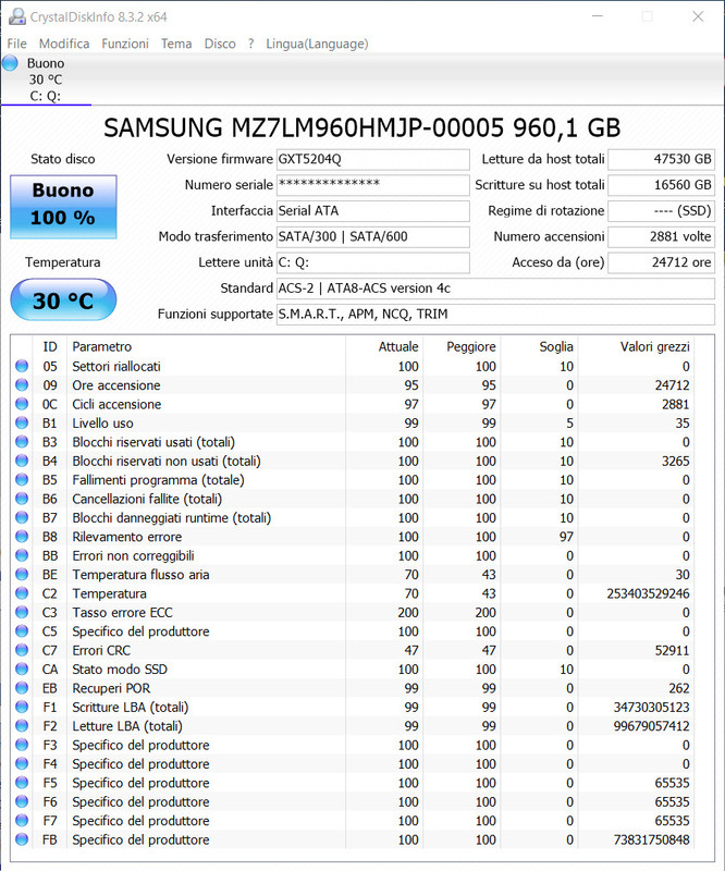

Mi è venuto il dubbio che SSD possa avere problemi ma non vedo niente di strano per giustificare quel tipo di comportamento da parte di chkdsk c: /r

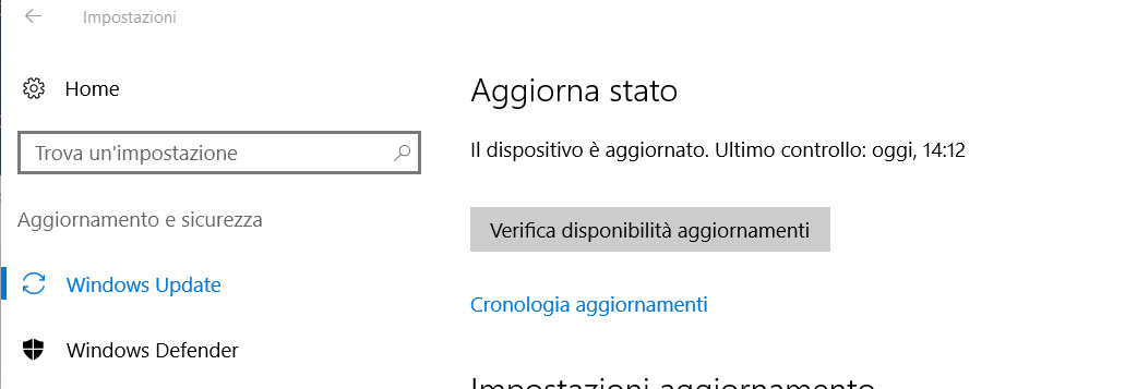

Windows Update:
Qualche idea, per favore?!
