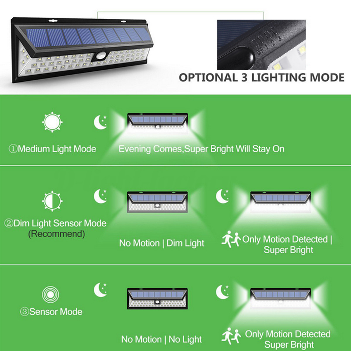

grazie a entrambi ne capisco molto poco ma senza alcun dubbio in giro 90% cinesate quello che ho visto di bello e che mi sta convincendo è questo https://www.e**y.it/itm/34-66-90-LED...gRgcaI29wVVOiA
vorrei fare il perimetro della casa o comunque qualcosa di simile secondo voi basta l'autunno per vedere l'effetto svanire?
gli altri sono faretti simili a questi: https://www.e**y.it/itm/Faretto-Punt...t-N9gwin1WDxmQ
https://i.ebayimg.com/00/s/MTIwMFgxMjAw/z/6vcAAOSww1hazxjl/$_10.JPG l'effetto interessante è quello di illuminare la parete della casa..
https://www.e**y.it/itm/segnapasso-a....c100005.m1851
c''è rega' ne vendono una cifra spaventosa.. c'è da diventare matti... migliaia e migliaia di inserzioni... sempre poi col rischio di rimanere fregati..
possibile che non esista nulla di esaustivo..
di montati comuqnue ne vedo pochi in giro anzi zero sono davvero tutte patacche???

no come ti dico sono TUTTI dei tacconi.
Le uniche soluzioni interessanti sono quelle con un pannello solare serio ed una batteria seria. Quelli saranno pannelli solari da 200 mW l'uno, forse. Quindi hai 2 W di produzione, non ci carichi nemmeno una pila a bottone...e ci metti 50 led?!
Sì ne vendono un milione, poi ne finiscono un milione nella spazzatura. Si vede un bagliore nel buio, non illuminano niente.
Sistemi seri e utili costano non meno di 100€
Ah no scusa hai un pannello da 0,55W! No vabbé lascia perdere proprio...come la carichi una batteria da 2200 mAh a 3,7V con una fonte a 5V e 90 mA....in 8-12 ore di sole?

Questo già comincia a essere interessante.
La prima modalità è quella "impossibile": acceso tutta la notte non può stare.
La seconda la devo calcolare;
La terza è sicuramente fattibile, e con ottimi risultati, perchè si tratta di tenere la luce sempre spenta tranne quando passa qualcuno, cioè magari per un totale di 10 minuti (0,16 ore) al giorno invece che 9-15 ore, quindi 50 volte meno tempo d'estate e 90 volte meno tempo d'inverno.
La formula che avevo trovato diceva:
Lato = radq( (LUMinc * Leq * Notte) / (EFFL * Prod * EFFS * 1000) )
Isolando i fattori "Notte" e "Prod", che dipendono dalla stagione e dalla modalità di funzionamento della lampada, e mettendo Leq=15, visto che è costante, e portando fuori anche lui:
Lato = radq(15*Notte/Prod ) * radq( (LUMinc) / (EFFL * EFFS * 1000) )
Dove "Notte" valeva 9 ore d'estate o 15 ore d'inverno mentre adesso, per la modalità 3, vale sempre 0,16; Prod invece vale ancora 2 d'inverno e 4 d'estate, quindi le 2 formule sono:
  • Lato[Inverno] = radq(15*0,16/2) * radq( LUMinc / (EFFL * EFFS * 1000) )
  • Lato[Estate] = radq(15*0,16/4) * radq( LUMinc / (EFFL * EFFS * 1000) )
Cioè:
  • Lato[Inverno] = 1,1 * radq( LUMinc / (EFFL * EFFS * 1000) )
  • Lato[Estate] = 0,77 * radq( LUMinc / (EFFL * EFFS * 1000) )
Se vogliamo quindi un "faretto solare" da 60W che si accende solo al passaggio di qualcuno, e se usiamo pannelli con efficienza del 20% e led ad alta luminosità da 150 Lumen/Watt viene fuori:
  • Lato[Inverno] = 1,1 * radq( 60/ (150* 0.2 * 1000) )
  • Lato[Estate] = 0,77 * radq( 60/ (150* 0.2 * 1000) )
Cioè, se i conti sono giusti:
  • Lato[Inverno] = 5 cm
  • Lato[Estate] = 3.4 cm
Quindi la modalità 3 è perfettamente fattibile, sia d'estate che d'inverno, con pannellini da 5x5 cm.
La modalità più interessante (e più complicata da calcolare...) è però la seconda, in cui almeno un po' di luce c'è sempre, almeno per intravedere dov'è il sentiero, che poi si illumina a piena luce solo quando ci si avvicina ai vari lampioni.
Si potrebbe ipotizzare che per intravedere il sentiero nel buio basti una "luminosità equivalente a incandescenza" di 10W (ma secondo me ne basterebbero anche 5).
I calcoli che avevo fatto l'altra volta dicevano:
Inverno:
  • 5W: 14x14cm = ~200 cm2 - 1 batteria
  • 10W: 19x19= ~400 cm2 - 1 batteria
Estate:
  • 5W: 8x8cm = ~70 cm2 - 1 batteria
  • 10W: 11x11 = ~120 cm2 - 1 batteria
Quindi con la lampada in questione, che sembra avere un pannello da 20x5 = 100cm2:
  • la modalità 2 mi sembra abbastanza fattibile d'estate (10W: 121 cm2)
  • d'inverno si arriva solo fino a metà nottata se servono 5W, e solo a 4 ore se servono 10W.
Ma tanto d'inverno chi ci va in giro di notte?
Tutto quanto sopra, però, sarebbe valido in condizioni ideali, se i pannelli fossero sul tetto, costantemente sotto il sole tutto il giorno, orientati a sud e inclinati di 35°.
Sparse per in giardino con orientazioni varie, le lampade avrebbero un'efficienza ben inferiore.
Direi che l'unica opzione realistica sarebbe "5W d'estate", cioè le lampade funzioneranno per tutta la notte solo d'estate solo se in modalità risparmio fanno una luce equivalente di 5W.
Mi sa che me ne compro una giusto per provare se i miei conti tornano!
A proposito, togli i link a ebay, non si possono mettere in questo forum.

ma hai letto almeno quanto producono di picco quei pannelli? Hai perso tempo..
Dovè scritto? io ho fatto un calcolo teorico basato sulle presumibili dimensioni (5x20).

mezzo W...

ti riferisci a "max wattaggio della lampadina"? Ma che c'entra... Ti pare un valore sensato/utile?

a me con tutta sta matematica me sta venendo un mal di testa!!
guardate che la modalita' intermedia secondo me regge 5 ore non consumano un H sti led... è quella bella potente che lo è bella potente: https://www.youtube.com/watch?v=4gBYjh_U72s
l'unica è provarla si.. pero' se come è stato calcolato hanno un pannellino sfigato al massimo la terza opzione avrebbe senso e io invece volevo dare luce alle pareti esterne di casa... anche solo un po + i faretti per gli angoli.. ho paura invece di creare un effetto obitorio..
NON C'È DAVVERO NESSUNO CHE ABBIA FATTO UN LAVORO DECENTE IN GIARDINO CON QUESTA TIPOLOGIA DI APPARECCHIATURE?

ma ci sei o ci fai? Il pannello FV di quel taccone produce mezzo W di picco.

Un pannello 30x5 cm (150cm2 (*)) produrrebbe 0,5 W di picco solo se avesse un'efficienza del 3%; probabilmente nemmeno esistono in vendita pannelli col 3% di efficienza.
(*) Pensavo fosse 20x5 ma è 30x5
