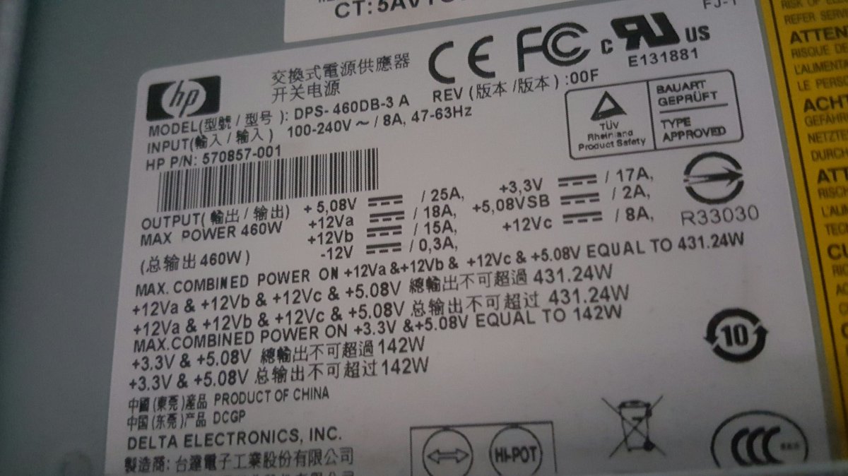

Intanto ecco le foto:
L'alimentatore (immagino siano in mm):
Height (Y) 85
Lenght (Z) 140
Width (X) 150
mattmast è offline   Rispondi citando il messaggio o parte di esso

ok l'alimentatore e standard puoi sostituirlo con un modello tradizionale, x intenderci un corsair cx-450m cosi hai pure meno cavi sparsi qua e la dentro al case dato che e un modello modulare
x la scheda video oltre quei 15cm quanto margine hai?
sul frontale del case puoi montare una ventola?

Attenzione.
Eroga poca corrente ma è un alimentatore della Delta: il brand e' stra-affidabile per alimentatori industriali.
E' piu' probabile che sia la vga a cedere.
In ogni caso la sua GT440 e' roba superata e se non ha richieste particolari una RX 460 da 110 euro va bene: buone performance , non consuma molto (90W in gaming) e non dovrebbe richiedere connettori di alimentazioni aggiuntivi.

Originariamente inviato da TRUTEN Guarda i messaggi
Attenzione.
confermo che x essere un modello dentro un preassemblato nn e malaccio
ma straffidaible quella serie proprio no
sono modelli molto base, basta guardarli dentro ceh son mezzi vuoti
cmq Delta si e un produttore serio e quando nn vende aliemtnatori da 20 dollari fa anceh buoni prodotti su quello hai perfettamente ragione
(nn e il caso di questo modello pero)
