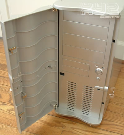

Senza rancore, ma credo ke il drago del grande maxter sia questo (che fra l' altro è una copia di un adesivo presente sul sito del drago con il "k"):
Supppongo sia parecchio diverso, comunque, vediamo un po' che altro soggetto è possibile rappresentare...Io oltre quello, avevo pensato a questo:
Essa non è altro ke la mia attuale griglia, da rappresentare in maniera molto più grande!
Ora vediamo cosa mi proponete, sono parecchio curioso....
