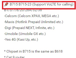

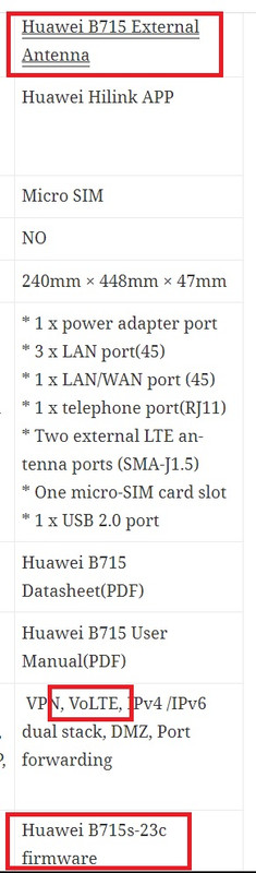

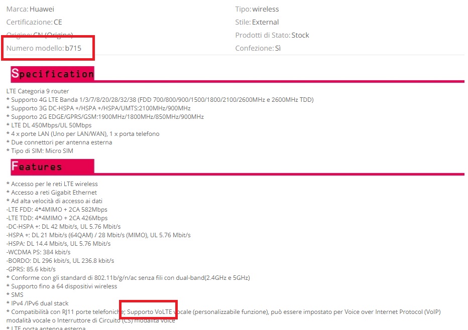

Parlando dello smartphone, fino a circa un mese fa (sempre con WindTre), quando telefonavo, la linea dati passava da 4G+ a H+ cioè a 3G. Da quando è apparsa l'icona del VoLTE, quando telefono, la linea dati rimane in 4G+ e quindi, proprio per via dell'attivazione del VoLTE, non perdo velocità se telefono e navigo in contemporanea... Io pensavo che il router Huawei B715 potesse fare la stessa cosa con inserita una sim che ha sicuramente il VoLTE attivato e, per questo avevo settato 4G only... Farò delle prove appena posso... Edit: ho provato a fare degli speedtest senza telefonare e, successivamente telefonando. Quando telefono la velocità si abbassa tantissimo e, quindi il router passa in 3G. Se disattivo il settaggio SIP ALG, non cambia assolutamente nulla... Se ho ragione io sul funzionamento del VoLTE, credo che lo Huawei B715 non lo supporti. Cosa ne pensano gli altri utenti? Dato che ho il 5G attivo sulla BTS che punto, mi piacerebbe acquistare un nuovo router 5G, ma si potrà utilizzare il telefono tramite presa RJ11 senza che il router passi in 3G? Nessuno ha suggerimenti per un router con prese per antenna esterna e presa RJ11, che funzioni bene? Ultima modifica di motard_64 : 31-03-2022 alle 17:37. |

scusa motard ma questo l'hai scritto tu su mio aiuto precedente che ti avevo dato:
- se da te wind ha dismesso il 3G NON FUNZIONA Quote:
fino a qua ci siamo vero? <--- domanda Quote:
![]() ![]() ![]() Quote:
tranquillo, tra covid e guerra è stata una doppietta micidiale che ha messo KO il cervello di tantissima gente, pensa che nell'ospedale del mio paese non hanno più posti nel reparto psichiatrico, non sto scherzando... ma basta guardare anche la gente in giro, è palese che metà è schizzata, un quarto ha paura del vaccino, l'altro quarto della guerra (di cui io faccio parte), se hai soldi da spendere compra finchè sei in tempo, magari ti aiuta a rilassarti... |

Ok, dai non dovevi fare tutto questo bailamme...
Tutto funziona, comprese le telefonate (però chi mi ascolta dice che sente male, io sento benissimo...), ma sempre e solo passando al 3G che, evidentemente, almeno nella mia zona, funziona ancora... Io ho sempre creduto che il VoLTE sia la voce utilizzando la banda LTE ed LTE è 4G, non 3G. Infatti lo smartphone non passa in 3G durante le telefonate con VoLTE attivo. Ok il B715 dichiara che ha il supporto VoLTE ma comunque passa in 3G durante le telefonate (ed è per questo che avevo provato a mettere 4G only) e non è ciò che mi serve se non fa come lo smartphone. Quindi, secondo te, una volta scomparso il 3G anche in WindTre, non ci sarà nessun router di nessuna marca tramite il quale fare e ricevere le telefonate sul numero della sim inserita, ho capito bene? Altre opinioni in merito? O, meglio, certezze? Grazie. |
