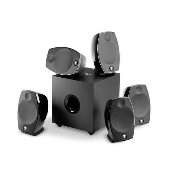

Ragazzi oggi ho comprato ad un prezzo interessante una coppia di Focal Sib Evo Atmos 2.0.
Attualmente la mia catena è composta da un av Denon X2400H con sistema di diffusione sempre della Focal Sib 5.1;
Domanda, avendo preso oggi le Focal sib Atmos, non capisco se il mio Denon può pilotare una configurazione di 7.1 + Atmos
Se metti le atmos come frontali avresti
Un atmos 5.1.2 + un 7.1 se usi le sib in più come surround back

Ti ringrazio ma non capisco come.
Il mio intento sarebbe quello di avere un 7.1 + due canali Atmos ma sul retro del mio Denon ho questa situazione :
Dove le casse sono esattamente queste :
Il kit che avevo già, le 5.1
Dovrei cambiare syntho e prendere un 9.1?
Non contemporaneamente o 7.1 o 5.1.2.
