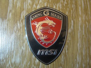

qui mi ero dimanticato ma avete presente lo sticker della scheda madre msi?
ho pitturato pure quello che poi ho inserito nel case direttamete a casa del cliente
originale
nero diamantato
