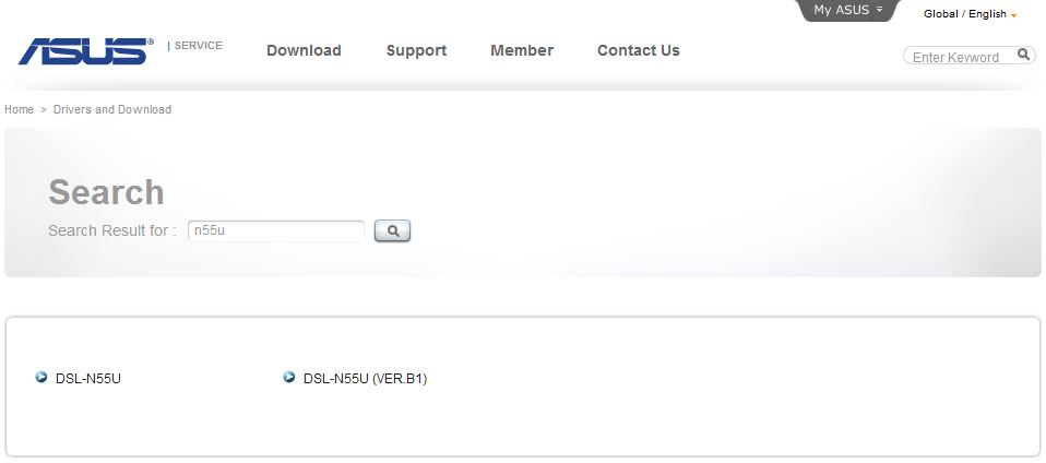

Old 17-09-2012, 19:56   #1331
Obrigado
Iscritto dal: Apr 2010
Messaggi: 4349
Obrigado è offline   Rispondi citando il messaggio o parte di esso
Old 17-09-2012, 20:10   #1332
Raven
L'Avatar di Raven
Iscritto dal: Nov 1999
Messaggi: 31885
Originariamente inviato da Obrigado Guarda i messaggi
il B1 è quello con modem per linee Annex B (adsl su linee isdn)
Epilogo...
