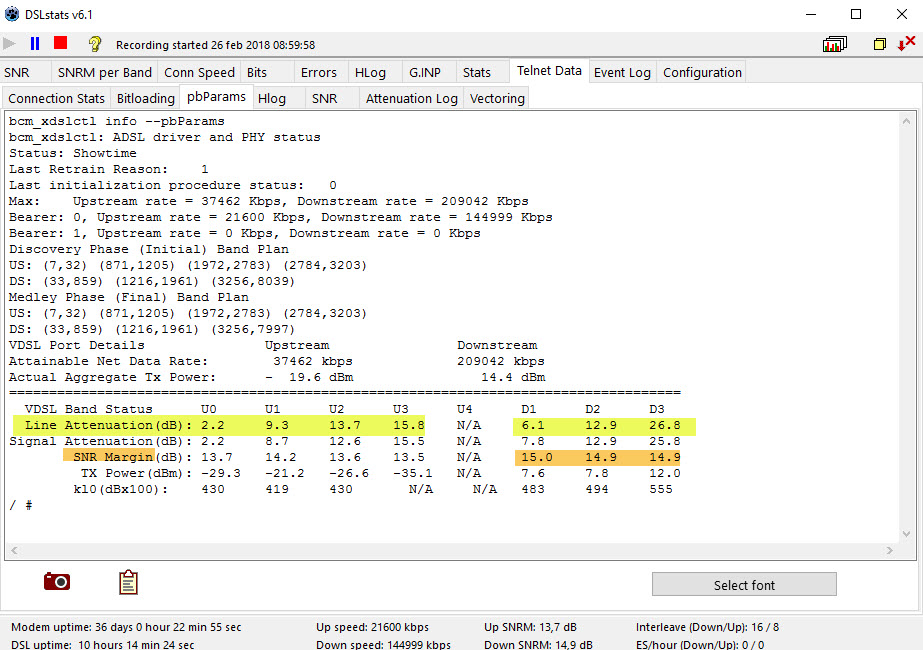

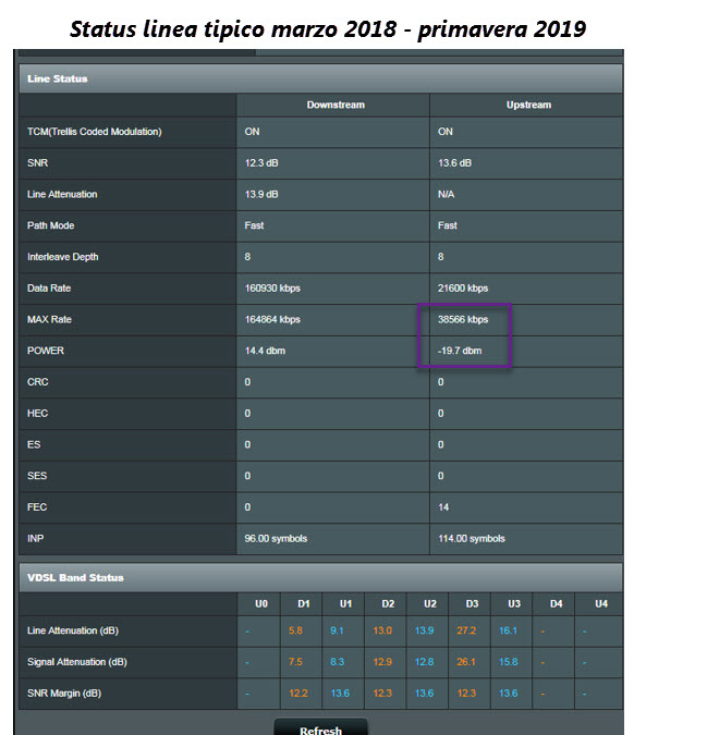

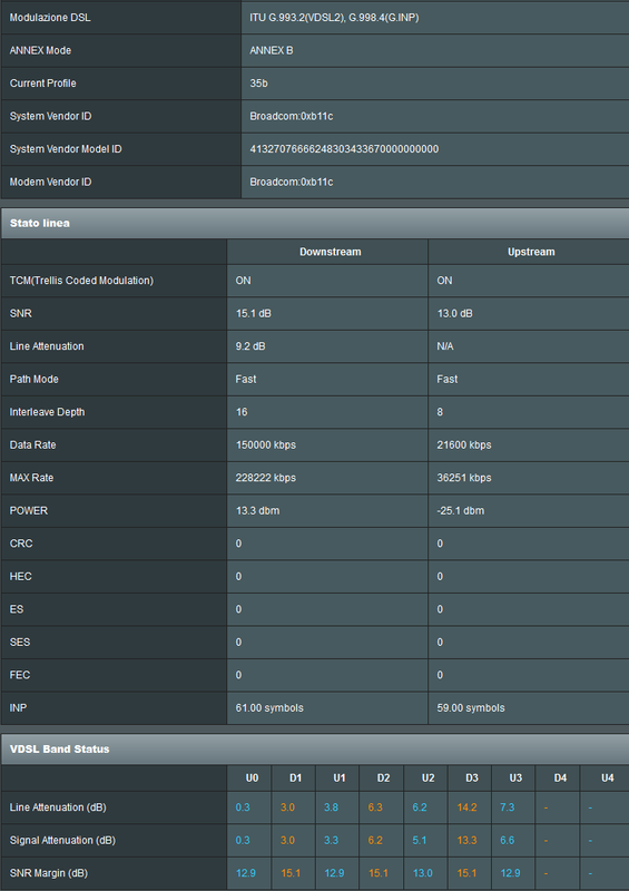

Maxbitrate upstream tagliato di brutto
Qualcuno ricorderà la seguente risposta di ironmark99, quando effettuarono i primi upgrade delle ONU dal 17a al 35b ( il profilo commerciale a 200M non era disponibile e quindi si utilizzava ancora un profilo fino a 100M ):
https://www.hwupgrade.it/forum/showp...ostcount=87098
Nota: QUI il mio post citato nel quote di ironmark99 ma con le immagini rinfrescate perchè siano di nuovo visibili.
Bene, a quel tempo con il 17a avvenne l'aumento del maxbitrate in upstream grazie ai miglioramenti tecnologici che ridussero il rumore di fondo del ricevitore, riscontrato anche da altri utenti durante la primavera del 2017.
Poi sono passato al 35b (con un profilo a 12 dB SNRm & SOS) e l'upstream si è attestato attorno ai 38 Mbps per miglioramenti ulteriori sul tratto in rame ARL-chiostrina. In quel caso, in upstream il Power era nel range -18/-19 dbm.

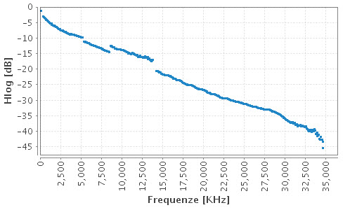

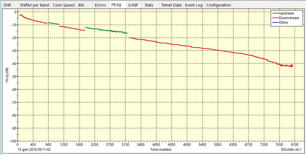

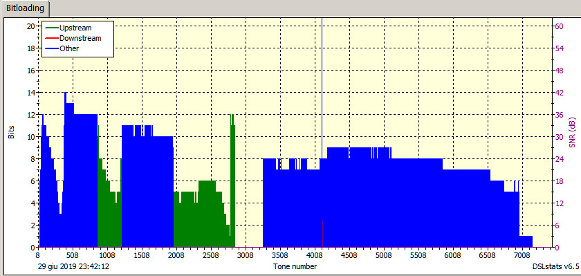

HLOG2018-19:
altra versione:
[url=https://postimages.org/]

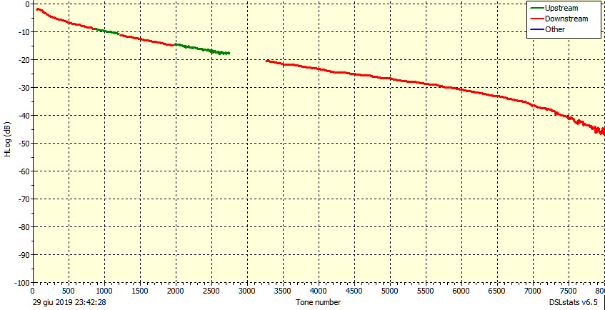

Adesso con un po' più di diafonia aggiuntiva in down trascurabile per la verità, mi ritrovo con il maxbitrate in up tagliato di 14Mbps anche se pur sempre sopra i 21.6. E pare sia perso il valore della U3 line attenuation.

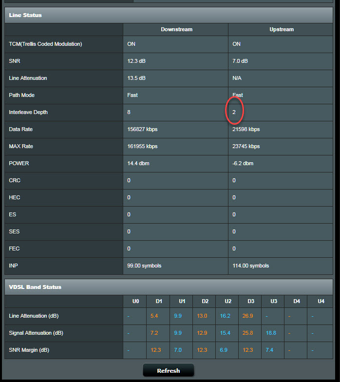

Tra l'altro riavviando il modem acceso da due settimane, mi sono ritrovato con un Interleaved path pari a 2 in Upstream e power a -6.2.
ironmark99 aveva scritto QUI: "Per concludere: chi come Giovanni è stato tanto "fortunato" da avere così poca diafonia da beneficiare di una diminuizione del rumore della scheda, potrebbe perdere completamente questo vantaggio iniziale non appena la diafonia aumentasse di quel poco necessario a superare il (bassissimo) livello di rumore del ricevitore. Sappiamo infatti che i primi disturbanti danno incrementi in dB al rumore molto sensibili. "
E' davvero quell'aumento marginale di diafonia in down a causare quel taglio di upstream oppure il fatto che l'U3 sia sparita e che U1 ed U2 siano aumentate è indice di altro tipo di problema?

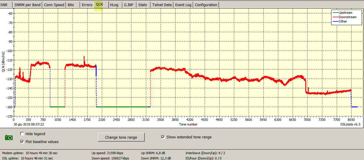

Qui sotto il QLN (Quit Line Noise):

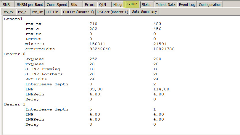

e dettagli del GINP dopo riavvio modem:
P.S. Non ci sono animali che giocano con la presa domestica, nè modifiche al cablaggio.

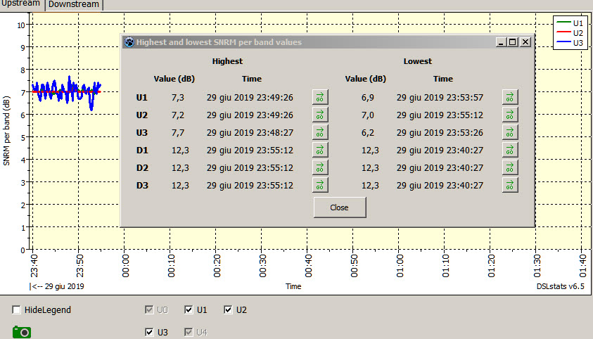

Old 29-06-2019, 22:33   #118328
Yrbaf
Iscritto dal: Dec 2015
Messaggi: 6207
No secondo me la tua ONU ha semplicemente spento una banda (che comunque non gli serviva per raggiungere il max del contratto).
Perché lo faccia non lo so, ma si può ipotizzare risparmio energetico, ridurre la diafonia ad altri clienti (che invece devono usare la banda U3 per forza), ...ecc
Comunque questa cosa l'ho notata più volte volte in passato ma anche di recente succede ancora.
A volte da me la banda c'è tutta con elevato ottenibile oltre 30Mb, a volte manca tutta ed a volte c'è solo per un bin giusto per calcolare l'attenuazione di US3 (senza di fatto usare US3).
E qualche volta si riduce (ma qui credo siano più disturbi) pure l'uso di US2 (con ottenibile che scende sotto 24Mb)
Esempio se guardo ora sul Fritz 7950, non ho spettro rilevato nelle frequenze della US3 (anche se il Fritz mi segnala tuttora 29Mb di ottenibile Up), però se chiedo le statistiche dello spettro passato mi segnala che nelle ultime 2 settimane ci sono stati giorni in cui era usata quasi pienamente (nel senso di accesa poi a fare 21.6Mb basta US1 + US2)
PS
Per il Fritz ho acceso anche US0 (insomma il 1.5Mb delle adsl), strano in teoria non dovrebbe essere usato.
Ultima modifica di Yrbaf : 29-06-2019 alle 22:40.
Old 29-06-2019, 22:46   #118329
giovanni69
L'Avatar di giovanni69
Messaggi: 23192
Yrbaf,
Grazie per la risposta.
Se spengono una banda (o parte di essa) dovrebbe vedersi solo sulla Bitloading o anche sull'Hlog? E' su entrambi a quanto pare.
Bitloading:
però anche le attenuazioni in U1 ed U2 sono cambiate.
E la U3 DSLStats invece la rileva (forse accesa in parte?): è quella più variabile nel grafico (la U1 ed U2 sono quasi piatte e poco visibili):

Old 29-06-2019, 23:12   #118330
Yrbaf
Messaggi: 6207
Yrbaf,
Se spengono una banda dovrebbe vedersi solo sulla Bitloading o anche sull'Hlog? E' su entrambi a quanto pare.
Credo entrambi.
HLog dovrebbe essere il grafico dell'effetto delle attenuazioni bin per bin e se spegni (o non agganci per disturbi) dei bin non leggi più le attenuazioni su quella frequenza e non puoi riportare un valore nel grafico.
Però mi pare che qualcosa di US3 acceso ce l'hai, non l'intera banda.
Di sicuro avrò sbagliato i conti ma credo che US3 vada dal bin 2775 al bin 3238
Ultima modifica di Yrbaf : 30-06-2019 alle 12:29.
Old 30-06-2019, 07:42   #118331
giovanni69
Messaggi: 23192
Sì, in US3 qualcosa di acceso esiste anche se molto ballerino.
Originariamente inviato da Yrbaf Guarda i messaggi
HLog dovrebbe essere il grafico delle attenuazioni bin per bin e se spegni (o non agganci per disturbi) dei bin non leggi più le attenuazioni su quella frequenza e non puoi riportare un valore nel grafico.
Non sono certo che quella sia la definizione di HLog; il seguente è un estratto da uno scritto di ironmark99:
. Attento però a non confondere l'HLOG che è un rapporto (potenza RX / potenza TX) col valore assoluto di potenza ricevuta. Se il segnale trasmesso è -10dBm e quello ricevuto è -20dBm il valore di HLOG è -10dB.
Ma è chiara la conseguenza sulla lettura delle attenuazioni se dei bit/tones sono spenti.
- Il fatto che sia aumentata potenza in upstream da -19.7 dbm a -3.5 / -6.2 dbm non può dipendere da nulla di fisico sulla linea ma solo perchè Tim ha spento tutto o parte della US3 sulla mia linea?
- E quel GINP sballato a 2 in upstream dopo il re-training della linea? (ho aggiornato grafici sopra)
