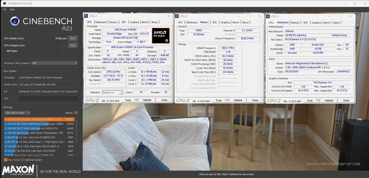

Comunque sono contentissimo del mio 9950X e di come si ritrova con la mia mobo.
Ieri sera ho fatto alcune prove... addirittura con CO -38.
C'è qualche cosa che non mi torna. Considerando che comunque la CPU arriva a 93°, una tamb inferiore potrebbe far calare il Vcore necessario alla stessa temp... ma non riesco a capire quale sia il nesso tra frequenze superiori e CO ancor più aggressivo.
Ricordo che avevo avuto prb a CO -35... ed infatti utilizzavo -32 per l'RS, poi cambiato in -33 e non ho avuto prb (rimesso Override a 100MHz).
Ora ho messo -38 e tutto andato liscio... poi proverò a -40 a sto punto.
E' come se la CPU si stia stabilizzando...
47.454 con CB 23 è dovuto a HWinfo attivo a fianco. Senza HWinfo, farebbe 47.700, oramai sono ad una virgola dai 48.000
9950X PBO 1X CO -33 Override +100 CPU-Z RS/DU 930/18.563 - CB23-2339 - 47682 47728 -CB24 144 2508 - OCCT - V-RAY 53.994 - GeekBench 6.3 3563/22664 - TEST RS Y-Cruncher BKT - core 0-15 NPbench - CO -50 + CS -10 (NO RS) CPU-Z 932/19004 - CB23 48679 - CB24 2593
Ultima modifica di paolo.oliva2 : 30-10-2024 alle 14:11.

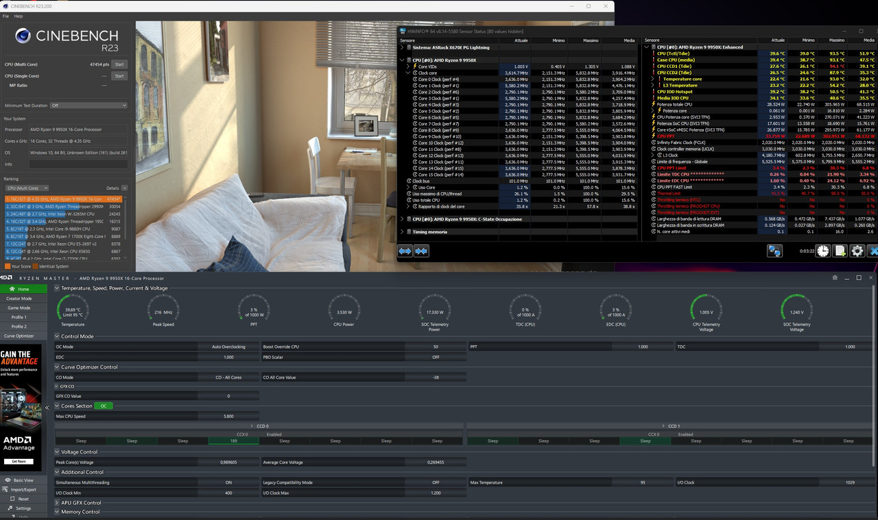

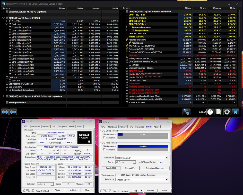

Che strano... lo posto perchè è bizzarro.
Ho provato con CB24 e CO -50.
Poi, mentre carico Rayzen master per far vedere il CO a -50, vedo che Ryzen Master mi fa vedere altro, ma troppo veloce per vedere... al che registro il video dello schermo.
Posto ambedue gli screen ed un poderoso CPU-Z.
Praticamente è come se Ryzen master intercetta un errore sul core 14, e gli assegna un CO 0 da -50.
