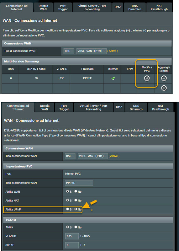

Allego quello che vedo io in WAS --> connessione ad internet
Ho cercato in altri menu ma non sono riuscito proprio a trovarlo.

4' riga...
ps: io però ho un router, non anche modem... forse se lo usi come modem l'opzione c'è da altre parti... comuqnue con la funzione AI protection te la mostra, se ce l'hai attiva, e ti porta direttamente alla pagina dove puoi levarla..

Finalmente l'ho trovato.
Sotto "Connessione ad internet", nella tabella "Multi-service Summary", cliccando sulla matita alla colonna Modifica PVC... appare un'altra tabella da cui c'è l'opzione per disabilitare l'UPnP.
Un po arzigogolato ma alla fine l'ho scoperto.

Old 15-05-2022, 08:50   #1004
idro_stasi
L'Avatar di idro_stasi
Città: Santa Marinella (Roma)
Messaggi: 399
Te l'avevo postato sopra 😅
Ah si scusami, mi era sfuggito, ti ringrazio.... ma vuoi mettere la soddisfazione di esserci arrivato da solo?
