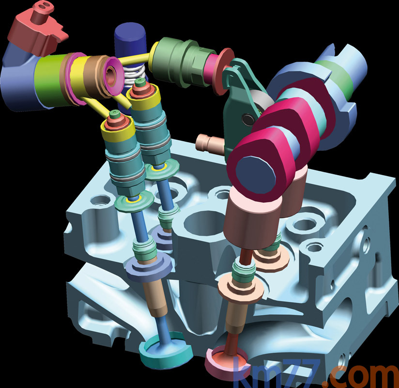

Veramente a quel che ho capito io NO.
Semplicemente le camme non vanno a "toccare" direttamente la punteria ma un area cuscinetto collegata alle punterie.
A seconda della quantità d'olio* e dell'apertura o meno di una vasca di "drenaggio" è possibile ritardare l'apertura della valvola (e quindi limitarne l'apertura), chiuderla repentinamente e modulare le due cose, ottenendo un apertura "variabile" in ampiezza oltre che in fase (seppure con alcuni limiti).
Ovviamente a monte c'è una pompa che ripiana il livello dell'olio nell'area cuscinetto, cosa che richiede un po'di energia (comunque poca rispetto al valvetronic).
Rimane il fatto che senza l'albero a camme l'accrocchio non funziona (e le valvole di scarico sono comunissime valvole a camme).
* L'olio, come tutti i liquidi, è un fluido incomprimibile, per cui la sollecitazione della camma sull'olio nella vaschetta si "ripercuote" esattamente sulla punteria.
Link ad una foto esplicativa : http://www.km77.com/fotos/bbtcontent...831_0051/3.jpg
(il punto debole a mio vedere è la valvola elettromagnetica che regola l'apertura della vaschetta di drenaggio)

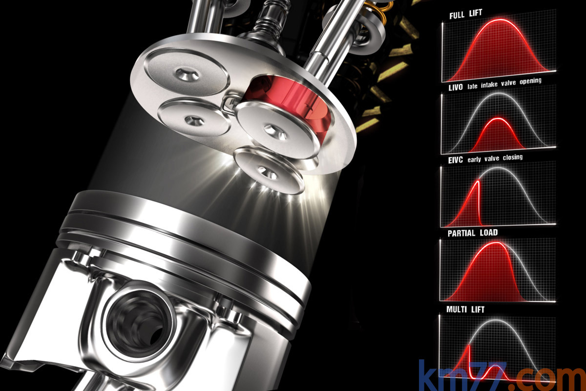

Sì mi sono confuso io, intendevo la farfalla.
Resta il fatto importante che il Multiair è perfino più innovativo del Common rail, visto che permette di essere impiegato insieme ad altre tecnologie, come turbocompressori e iniezione diretta. Potrà a breve essere introdotto pure nei diesel e mei motori di piccola cubatura.
Ricordo poi a coloro che considerano poco i vantaggi del multiair* che il common rail al suo esordio forniva un guadagno del 5%. Eppure oggi si trova su TUTTI i moderni diesel in circolazione.
* +15% di coppia
* +10% di potenza
* -10% in consumi
* -10% emissioni di CO2
* -40% emissioni di idrocarburi incombusti (HC) e monossido di carbonio (CO)
* -60% emissioni di ossidi di azoto (NOx)
