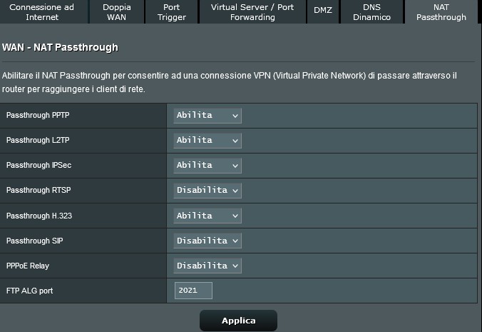

AndHD
Messaggi: 297
Originariamente inviato da Ninja_Gundam Guarda i messaggi
Per la parte fonia con il Grandstream ho risolto, va settato cosi :
A me il voip funziona perfettamente senza bisogno di modificare nulla della pagina "Wan - Nat Passthrough" del modem. Tengo a precisare che ho un "Grandstream HT802" collegato direttamente ad una delle porte lan del Modem Asus.
E dire che prima di sostituire lo "Smart modem bianco Tim" con l'accoppiata "Asus DSL-AX82U" + "Grandstream HT802" ho riflettuto per diversi giorni perchè avevo il timore di non riuscire a configurare il "Grandstream" e quindi di ritrovarmi poi con il modem nuovo ma senza voip funzionante. Rimandavo sempre l'acquisto in quanto mi scoraggiavano i "feedback" su vari forum di utenti che riscontravano malfunzionamenti nel voip e che avevano difficoltà nel settaggio del "Grandstream". Poi alla fine mi sono deciso perchè volevo un modem serio e così ho provveduto all'ordine dei due oggetti.
Dopo aver collegato il modem e configurato il "Grandstream" con i parametri voip di Tim, ha funzionato tutto subito al primo colpo, non ci credevo nemmeno.
AndHD è offline   Rispondi citando il messaggio o parte di esso
