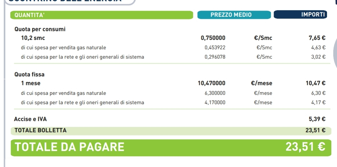

Ovviamente se paga una fucilata di gas, chiaro che poi dice che a corrente elettrica gli conviene.
Io non ci ho mai capito nulla sui numeri delle bollette ma per curiosità sono andato a vedere la mia, e mi segna 0,783841 €/m³, quindi circa la metà di quell'1,3. Sarei curioso di conoscere la compagnia in questione.
se devi considerare anche tutte le varie spese fisse e tasse devi prendere il totale della bolletta e dividerlo per i Smc consumati, guarda che valore viene fuori!
il costo della materia prima è un conto, il costo complessivo è un altro. comunque mi auguri che quel 0,78 non sia davvero il solo costo della materia prima, sarebbe decisamente alto, si trova di meglio a prezzo fisso!

Non è neanche una questione di costi , se hai il clima posto in alto avrai una stanza a 2 temperature con caldissimo a tetto e freddo in basso.
Oltre al rumore fastidioso .
Se invece monti i diffusori bassi a termosifone allora è un altro discorso.
Il costo totale del gas dipende anche dalle zone , se non è cambiato nulla di recente , ci sono zone di collina o montagna dove è piu cara , la parte "non di materia prima"
Cmq la mia ultima bolletta ancora estiva non da dati discordanti se consideri tutti i costi.
Poi in inverno aumentando i consumi i costi fissi vengono ripartiti meglio
Ps ho concordato dal prossimo mese un prezzo piu basso di gas e di costi fissi.
Quindi dovrebbero migliorare i costi.
se consideri tutte le spese paghi 1.53 €/Smc. comunque il prezzo della materia prima è alto, ti conviene cambiare

Originariamente inviato da zephyr83 Guarda i messaggi
Ho già concordato un prezzo migliore , 0.45 di materia prima è alto si .
È il prezzo delle teriffe di un anno fa.
Cmq 0.75 include materia prima + spese.
Poi ci sono le spese fisse
In estate pago come vedi 23 euro per 10 metri , quindi 2.30.
In inverno aumentando i consumi le spese fisse si smistano meglio .a siamo sempre abbondantemente sopra un euro.
