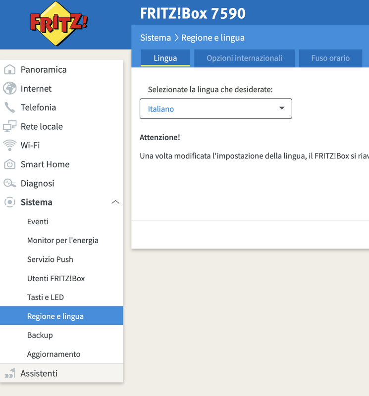

Un aiuto per favore : mi è appena arrivato un 7590ax preso in amazonia ma parla tedesco.
Come faccio a cambiare la lingua in italiano?
Non riesco a trovare le voci nei vari menù, pur andando di googletraduttore a tutto spiano...

immagino sia come per il 7590 liscio:
Sistemista Domino
MircoT è offline   Rispondi citando il messaggio o parte di esso

Fatto, ok grazie mille
