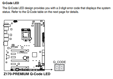

codice di errore 04: PCH initialization before microcode loading.

Originariamente inviato da Averell Guarda i messaggi
Su che codice resta ferma la scheda madre?? (sto guardando infatti il manuale on line)...
il codice che resta fisso è 04: PCH initialization before microcode loading.

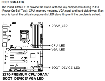

Queste lucine le hai?
accendendo il PC si accendono e si spengono subito dopo, nell'ordine, la CPU_LED, poi la DRAM_LED, che sta accesa un po' di più, comunque poi si spegne, e infine si accende e non si spegne più la VGA_LED. la BOOT_DEVIDE_LED non si accende mai (sia a HDD collegati che non).

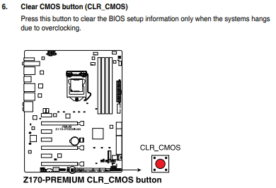

Spippola anche qui:
e forse stacca/riattacca anche la batteria...
eheheh c'ho spippolato un bel pacco di volte, e infatti ieri solo in questo modo ero riuscito a farlo ripartire il PC, ma adesso proprio non succede niente, e ho provato anche a togliere e poi reinserire la batteria della mobo, e lasciare tutto staccato 10 minuti prima di riprovare ad accenderlo.

Originariamente inviato da Kudram Guarda i messaggi
La situazione è alquanto grave, problema hardware, se il pc non da un benchè minimo segno di vita...........
