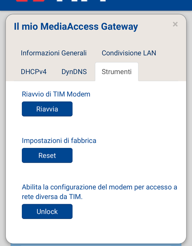

Old 11-03-2019, 21:57   #5187
montino
Iscritto dal: Mar 2019
Messaggi: 11
Originariamente inviato da Fonzy9114 Guarda i messaggi
E non hai il tasto unlock? Puoi mandare screen della tab strumenti?
eccola.....

Originariamente inviato da montino Guarda i messaggi
eccola.....
Io ho la tua stessa schermata, versione 2.0.0
