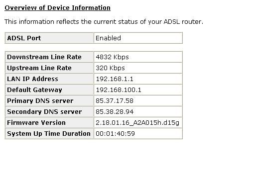

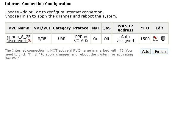

mmm...non ho fatto nessuna registrazione e, visto ke nn è indispensabile, nn la farò neanke.
Il mio router è impostato con questi parametri:
Ciao.
