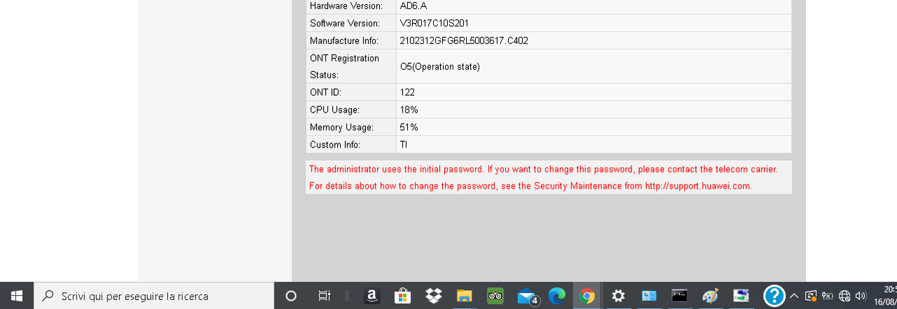

ho riprovato e per pochi secondi ha stabilito una connessione e sono riuscito a fare uno screen
la connessione mi resta in piedi 10 secondi,dopodiche crasha per almeno 3 4 minuti e ritorna sempre per 10 20 secondi...quando provo a fare ont authentication inserendo il gpon sn ,la pagina ha un leggero refresh ma non esce nient altro...

Solo adesso mi sono accorto che il codice dell'ont riporta correttamente quello del gpon sn quindi evidentemente deve averlo preso...pero la connessione non mi resta in piedi
EDIT:niente ho provato a collegarlo al router...la connessione dura 20 secondi contati e poi crasha...da cosa dipende?
