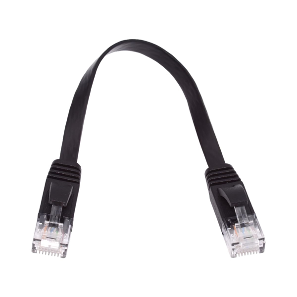

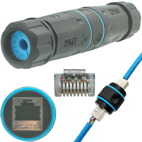

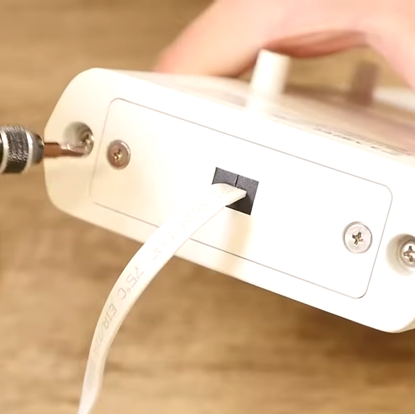

L'uscita è sagomata sui cavi piatti però sembra adattabile:
Comunque se non si vuole modificare si può acquistare un cavo piatto corto da 20/30cm:
in modo che lato router si chiuda correttamente e dall'altro lato connetterlo ad un accoppiatore rj45 impermeabile:
in modo da poter proseguire con un cavo già esistente.
A vedere così direi che il problema di rendere ermetica la giunzione di un cavo tondo con uno piatto rimanga.
ti risolve il problema all'uscita del router in quanto "esci di piatto" ma dopo ?
dipende da come chiude il gommino dell'accoppiatore sul cavo, se è largo o stretto, se bisogna tagliarlo, modificarlo o isolarlo esternamente, si sta comunque agendo su adattatore da pochi euro.
Si sicuramente meglio andare a pastrocchiare sul adattatore rispetto al router

Originariamente inviato da ghostrider2 Guarda i messaggi
P.s. ma cos'è questa mania dei cavi piatti? Mi sa molto di "economico" a parte che sono meno performanti dei normali cavi
Sono in parte per l'estetica e in parte per poterli infilare sotto la finestra anzichè bucare il muro, però si, prestazionalmente vanno sicuramente peggio

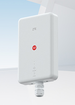

Oppure sto valutando di provare lo ZTE MC889a PRO (anche lui con cavo piatto ) però ha meno guadagno come antenne interne così voglio provare a vedere se arriva un segnale più pulito rispetto a FWA710.
Unica cosa che (anche con questi sempre dei problemi)... ho letto dei firmware che dopo alcune ore non è piu possibile accedere alla GUI ma va resettato...
Io sto usando da qualche settimana lo ZTE MC889A PRO, ha 11 dBi di guadagno quindi più dei modelli Zyxel che hai citato, per ora mi sto trovando bene, non c'è nessun problema firmware per accedere alla GUI, per il resto alcune impostazioni possono essere modificate solo con CPE disconnessa ma questo vale un po' per quasi tutti i marchi.
Calcola che per ora lo sto usando in casa perchè devo prendere tutti i materiali per fare una roba ben fatta sul tetto eppure aggancia bene le frequenze 4G e alcune volte 5G, chiaramente è castrato in combo e velocitÃ* per via che sta in casa ma è normale, sul tetto andrÃ* sicuramente meglio, sto comunque in zona collinare quindi sono parecchio distante dalle BTS.
Per quanto riguarda i cavi piatti, purtroppo non so perchè utilizzino quelli, forse per risparmiare, ma non sono nemmeno a norma per quanto riguarda gli impianti di rete, infatti possono soffrire di vari disturbi, non a caso si usano quelli tondi con i fili intrecciati a norma appunto.
La prima roba da fare è munirsi di una matassa CAT6 di qualitÃ* di tipo solid non schermato e rispettivi plug RJ45 e fare una tirata unica dalla CPE alla presa in casa dove poi fai il resto dei collegamenti, sconsiglio giunte e accoppiatori perchè comunque inseriscono sempre un punto di "fragilitÃ*" in più e poi potrebbero generare dei disturbi che poi ad esempio si possono tradurre in disconnessioni e cali di velocitÃ*.
Se riesci ad allargare il foro dello sportellino per far passare il cavo potrebbe andare bene tanto comunque resta rivolto verso il basso e non dovrebbero esserci chissÃ* quali infiltrazioni, al limite, come giÃ* suggerito, si mette un pochino di silicone oppure si fanno dei giri di nastro isolante specifico per uso outdoor attorno alla fessura e al cavo (tieni conto che con siliconi vari e nastri isolanti la plastica del dispositivo si potrebbe rovinare a distanza di mesi/anni), se vuoi un lavoro più pulito potresti farti stampare in 3D uno sportellino nuovo con il passaggio per il cavo tondo e poi ci piazzi su le guarnizioni di quello originale per avere una tenuta quanto più stagna possibile.
Ma l accoppiatore dev'essere da una parte piatto e dall'altra tondo...
dici il gommino? quello dipende dall'accoppiatore, ne esistono anche con il foro più stretto es:
Far passare un cavo piatto da lì non credo sia complicato, basta bloccarlo nel taglio del gommino stesso e chiudere il foro centrale con una goccia di silicone.
Ne ho un paio anch'io, abbastanza lunghi, di 10m. Fino a 1Gbps funzionano senza problemi (oltre non ho provato), ma li uso per collegare delle stampanti, quindi non faccio affidamento sulla velocità. Sono molto morbidi, piegabili liberamente, comodi da far passare dietro i battiscopa.
Comunque ad es. ZTE che come Zyxel dava in dotazione un cavo piatto lungo deve aver ascoltato le lamentele perché negli ultimi modelli della vecchia generazione ha iniziato a fornire lo sportellino con un cavo piatto molto corto che terminava con un connettore rj45 femmina, in modo da poter proseguire con un cavo standard (stessa situazione di cavetto + accoppiatore):
E successivamente nei modelli attuali ha eliminato completamente il cavo piatto:
