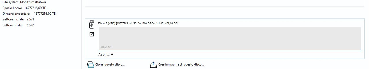

Fai fatto test di veridicità della pendrive per verificare che non sia fake e questo possa interferire in qualche modo? ValidDrive, H2testw...
La pennetta mi pare valida ed utilizzata già più volte, tra l’altro la utilizzo anche sulla smart tv per le registrazioni e nessun problema di sorta.
La sua gemella acquistata in coppia, di cui cambia solo il colore esterno, viene letta da Macrium, quindi non mi spiego cosa sia potuto succedere.
L’unico dubbio è quando ho provato a eliminare le partizioni, mi spiego meglio.
Su questa pendrive avevo installato Ventoy, quindi c’erano due partizioni; da Windows mi ha permesso di eliminarne solo una, mentre l’altra, sebbene visibile da gestione disco, non mi consentiva di effettuare alcuna operazione (e da qui la mia esigenza di utilizzare software alternativo). Sono pertanto riuscito a eliminare tutte le partizioni e a riformattarla per intero con Aomei PA. Ora la pendrive funziona, è formattata, la smart tv la legge, ecc.. ma Macrium Reflect la vede così:
Questo, comunque, il risultato di H2testw (per la parte di spazio disponibile, circa 1/3):

Faccio due ipotesi:
1) La chiavetta ha qualche problema e Macrium non riesce a gestirla correttamente. Avevi accennato a difficoltà o procedure elaborate per la cancellazione delle partizioni se ricordo bene. Normalmente un programma di partizionamento evoluto cancella qualsiasi partizione con un paio di click.
2) Qualche bug di Macrium che per qualche strana ragione si verifica proprio con quella chiavetta.

Boh a me pare comunque strano che una chiavetta che sarà da da etichetta a 32 GB, venga formalmente mostrata a 28 GB ( e fino a qui ci siamo) ma poi venga rilevata con millemila TB con un settore iniziale > del settore finale...
Comunque fare il test anche con Validrive e comunque su chiavetta totalmente priva di dati e partizioni. In ogni caso proverei a riempirla del tutto per vedere se ci stanno 28 GB di dati.
Prova a formattarla in exFAT poi con MiniTool Partition Wizard forzando la dimensione del cluster size a 32 KB o superiore.

Comunque ci stavano sicuro almeno 15 Gb perché l’avevo usata qualche tempo fa, e dava poco più della metà occupata, quindi mi pare assolutamente valida.
Credo più nelle due ipotesi di Nicodemo, anche se non mi aiutano né a risolvere né ad averne certezza. Il mio sospetto comunque è qualche sminchiamento con l’operazione di eliminazione partizioni.
Forse l’ultima spiaggia, quando avrò tempo e modo, sarà di riformattarla con Gparted in modalità live o da una distro linux.
