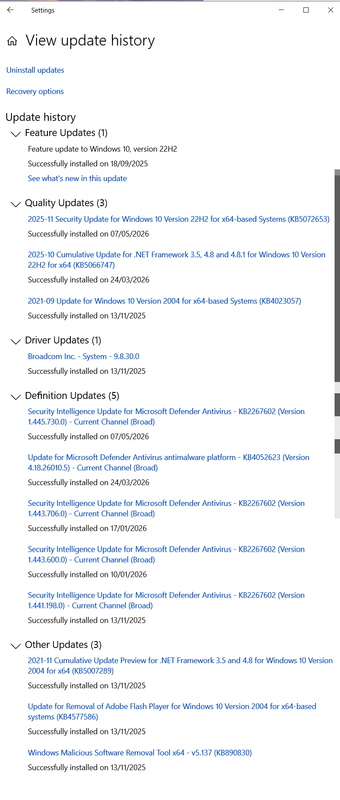

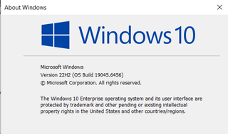

Ce la faccio ancora?
Mi ritrovo con una VM di Windows 10 messa in questo modo:
Ce la faccio ancora a creare un Rescue Disk con Macrium?
Oggi 7 maggio sono stati completati due aggiornamenti all'avvio della medeima ma sembra aggiornamento di sicurezza vecchio e Defender.
Provare non costa niente al di là di qualche minuto per la creazione e poi quelli per la prova sul campo. Te ne accorgi subito se cercando una .iso eventualmente da ripristinare l'operazione funziona oppure non riesci a trovarla :-)

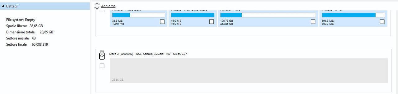

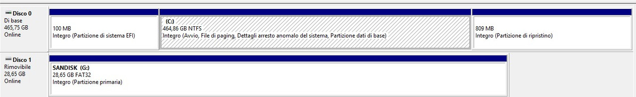

Scusate ma Macrium Reflect non supporta l’exFAT? Ho una flash memory formattata in questo file system e viene visualizzata così:

In effetti ho fatto un’altra prova, formattandolo in FAT32 da altro programma e non viene letto ugualmente... Ma allora qual è il problema, incompatibilità con la pendrive?

Puoi cortesemente postare una immagine di gestione disco di Windows?
il_nick è offline   Rispondi citando il messaggio o parte di esso

Originariamente inviato da il_nick Guarda i messaggi
Fai fatto test di veridicità della pendrive per verificare che non sia fake e questo possa interferire in qualche modo? ValidDrive, H2testw...
