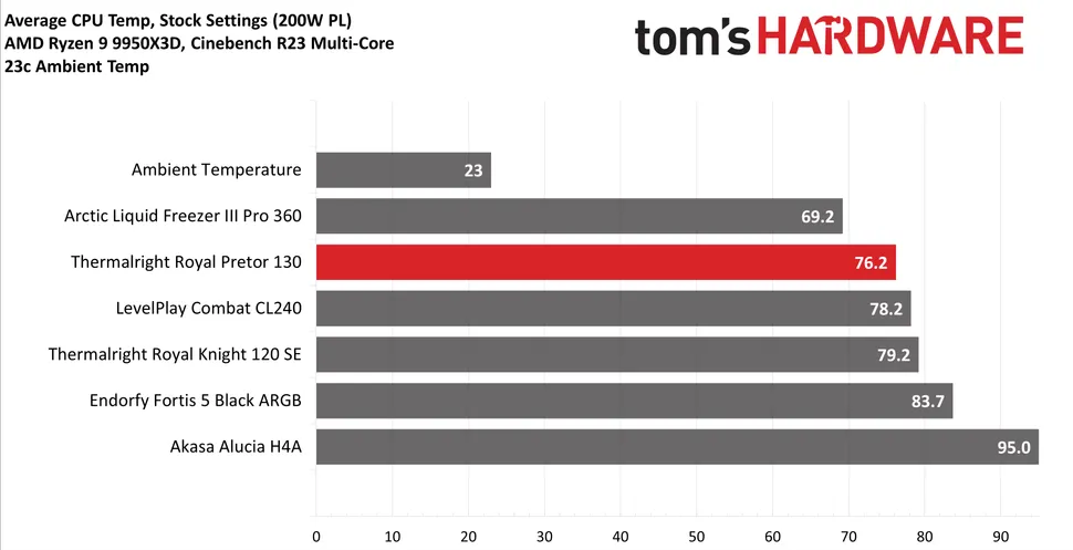

Volevo chiederti altra cosa secondo te meglio il therma right royal pretor 130 oppure be quiet! Pure Rock Pro 3 Black hanno lo stesso prezzo

Considerando il 9900x3d

Il pretor
https://cdn.mos.cms.futurecdn.net/HD...70-80.png.webp
Ha le prestazioni di un dissipatore a liquido di buon livello
