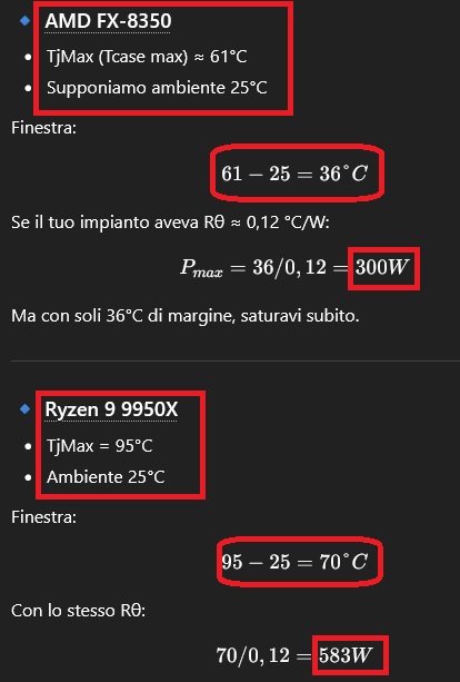

Ora ho un AIO da 420, un Thermalright Frozen Warframe. Prima avevo un 360... cambiano 1-3° circa.
Allora, ho cercato, Buldozer aveva una Tjmax di 61°... il 7950X/9950X l'hanno di 95°.
Praticamente si applica questa formula:
Le CPU attuali hanno un Tjmax molto più alto, che "allarga" la finestra operativa dell'impianto di dissipazione.
BD Tjmax 61°, Tamb esempio 25°, c'è una finestra di 36°
9950X, Tjmax 95°, Tamb sempre 25°, la finestra è di 70°
E' questo che cambia... perchè se il mio custom che allora andava in crisi con CPU da 300W (con Tjmax 61°), se la stessa CPU avesse avuto una Tjmax di 95°, il limite sarebbe stato9 583W.
E' più rappresentativo considerare il delta Tjmax (34°) con la tamb.
Tra Tjmax 61° e Tjmax 95°, la differenza è come occare una CPU con tamb 34° (Tjmax 61°) e Tamb 0° (Tjmax 95°).
Per fare un esempio... ho fatto 49.250 a CB23 con CPU temp max di 67° con un 9950X a 350W... ma la tamb era 2°, terrazzo. . Quei 67° corrisponderebbero ad un 9950X in Idle con Tamb 40° .
Oltre a ciò, ovviamente sono da aggiungere il contatto dei die all'HIS, la dimensione dell'HIS, la bontà dell'alimentazione mobo, ecc. ecc.
