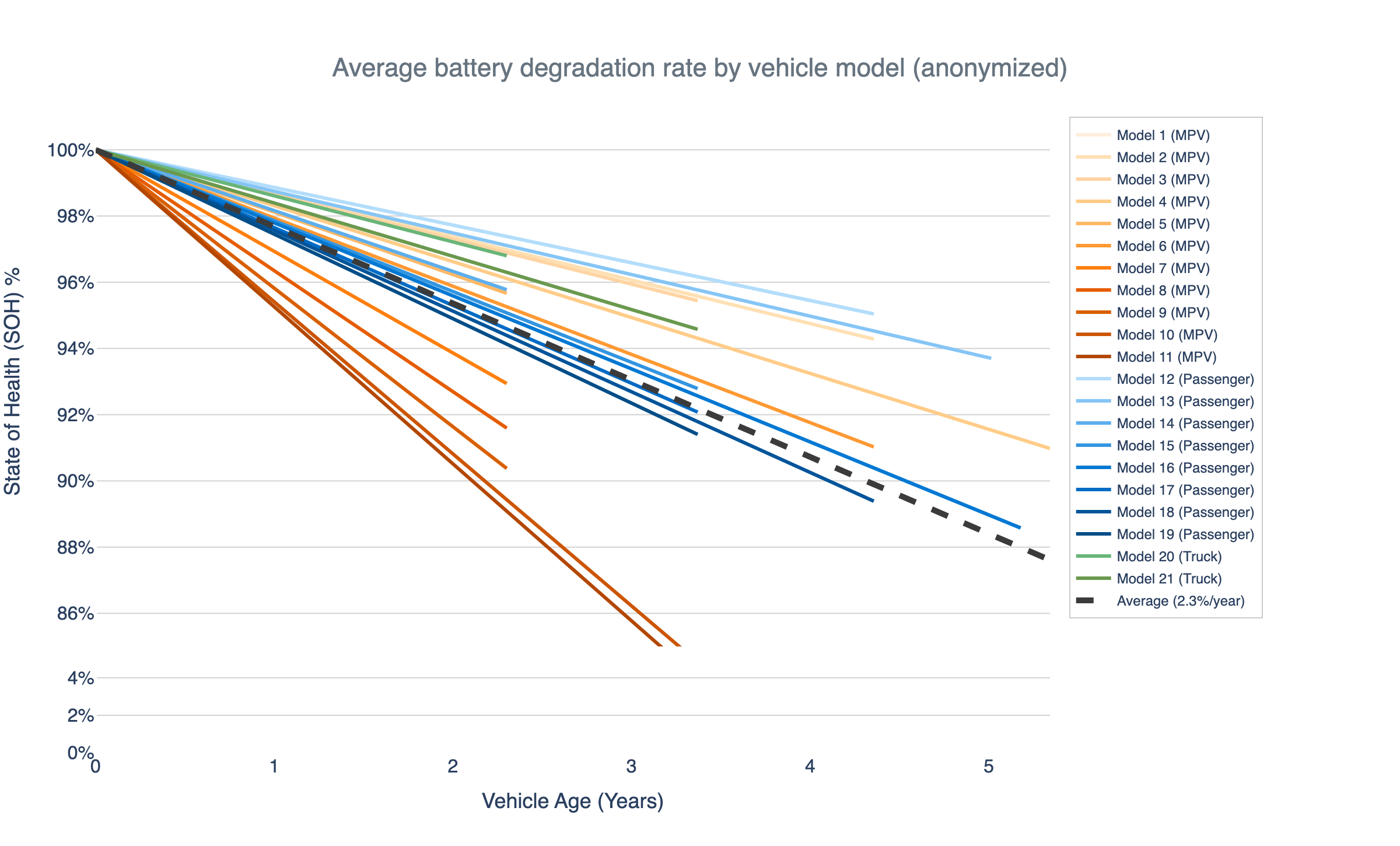

Non c'è link allo studio perchè non è free? peccato che si accenni ad altri grafici senza riportarli, nè poterli andare a vedere.
No, lo studio è free, bastava mettere il link come fanno tutte le altre testate : https://www.geotab.com/blog/ev-battery-health/
ma forse c'era un grafico scomodo...
Ultima modifica di sbaffo : Ieri alle 12:07.
Old Ieri, 11:02   #10
TheDarkAngel
L'Avatar di TheDarkAngel
Iscritto dal: Jun 2001
Città: Pavia
Messaggi: 25006
ma c'era un grafico scomodo...
è scomodo perchè non viene riportato il produttore ed il modello che performano peggio di tutti gli altri dato che è la tipologia di raggruppamento fatta.
[IMG]
aahhhh ecco
Originariamente inviato da TheDarkAngel Guarda i messaggi
Sicuramente lì troviamo tutte le auto ed i furgoni senza raffreddamento a liquido, la cosa pessima è che generalmente al consumatore questa informazione non viene passata e i danni a lungo termine sono sempre molto evidenti. (vero nissan leaf?)
no, dipende anche dalla sfortuna perchè ci sono anche Tesla che degradano del 14% in 3 anni
E' scomodo perchè non hai alcuna garanzia di essere nella media del 2,3%
Se hai fortuna, sì.
Altrimenti no, e sono tutti caz...cavoli tuoi.
poi se vivi in un paese caldo come l'italia o se ricarichi veloce ti va pure peggio
barzokk è offline   Rispondi citando il messaggio o parte di esso

aahhhh ecco
Se hai fortuna, sì.
Strano vero? 14%? Ci vorranno almeno 10 o più anni e 400.000 km, dai è impossibile!
