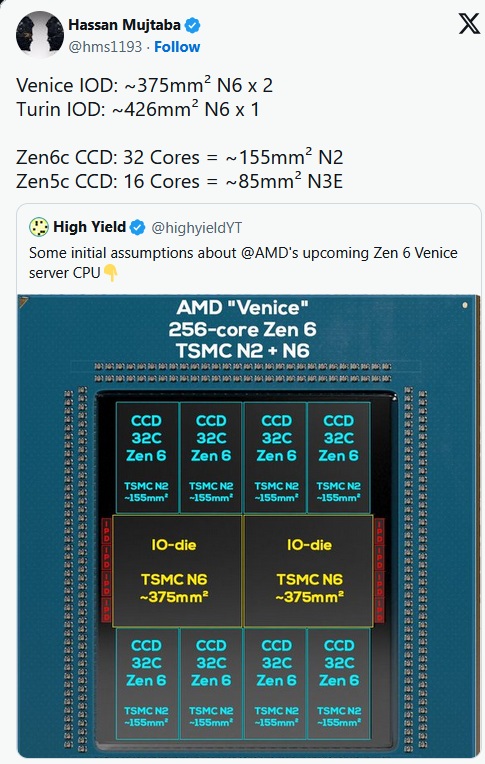

https://wccftech.com/amd-epyc-venice...-dual-io-dies/
CCD Zen5C X16 N3E 85mm2 --> CCD Zen6C X32 N2 (N2P risulterebbe da altre fonti) 155mm2
Allora, allacciandomi al post precedente:
CCD Zen6C X32 = 155mm2
Considerando che la versione C è del 40% più densa del "liscio", un CCD Zen6 X32 sarebbe
CCD Zen6C X32 = 155 mm² → versione normale Zen6 ≈258 mm²
CCD Zen6 normale X16 e X12 (lineare per core+cache)
X16 = 16/32 × 258 ≈ 129 mm²
X12 = 12/32 × 258 ≈ 97 mm²

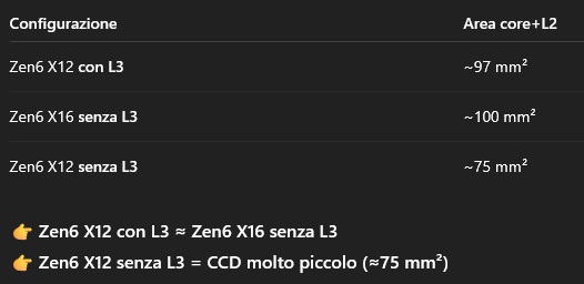

Considerando il rapporto L3 vs Core come con Zen5 (22,4% del die, come hai postato te nel TH Zen5)
Zen6 X33 258mm2, area L3 = 57,8 mm²
CCD Zen6 X32 senza L3 = 200,2 mm²
CCD Zen6 X16 senza L3 = 100,1 mm²
CCD Zen6 X12 senza L3 = 75,0 mm²
Diciamo che AMD se volesse far stare tra 70 e 80mm2 un CCD X6, dovrebbe essere X12 ma senza L3, cioè 76mm2
Poi c'è un altro punto... la resa attuale dell'N2P
Zen6C è la versione densa di Zen6, si presume con lo stesso rapporto (-40%) dei precedenti Zen4C vs Zen4 e Zen5C vs Zen5.
Quindi un chiplet X32 Zen6C di 155mm2 in realtà corrisponderebbe a un chiplet di 258mm2 (per numero di transistor) se fosse Zen6 (tra l'altro è un calcolo pessimistico, perchè Zen6C ha meno L3 di Zen6, e casisticamente, il transistor difettoso è più "facile" nelle parti logiche rispetto alla L3).
Ora... per un chiplet del genere, la resa dell'N2P dovrebbe essere almeno dell'81% per essere commerciabile, non stiamo parlando di un PP acerbo, ma di un PP ma di un PP già in produzione stabile, con difetti/cm² compatibili con chiplet ad alta densità.
Ed è questo il punto... considerando il chiplet Zen6 X12 desktop/Threadripper/Epyc, con le opportune proporzioni di area (97mm2 un chiplet Zen6 X12 con 48MB di L3), la resa aumenterebbe al 91% (< transisator a die, > resa).
Visto che AMD parla di sistemi AI basati su Epyc X256 Zen6C entro il 1° semestre 2026 (entro 5 mesi), è ovvio arrivare alla conclusione che un chiplet Zen6 X12, sempre sull'N2P, possa avere una resa accettabile anche ora.
E poi c'è un altro dubbio... Intel, ad esempio con il 18A, per aumentare la resa parte con la produzione in volumi di Panther, un die relativamente piccolo, aspettando un aumento della resa (più infornate = > resa) per poi passare a Nova e successivamente a Xeon.
A confronto, AMD, per l'N2P, starebbe partendo da Xeon (per giunta pure la versione densa), il peggio per la resa. A che pro?

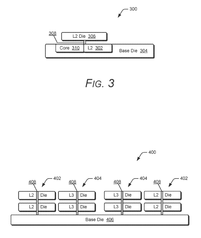

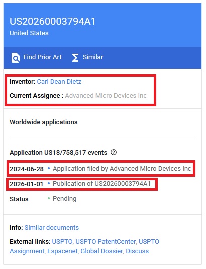

After Stacked L3, AMD Is Now Exploring Ways To Stack Even The L2 Cache On Its Future Chips With Better Latency Than Traditional Designs
Da latenza 14 su 2D, si passa a 12 su 3D
Image Source: AMD Patent
Qui il link al brevetto
https://patents.google.com/patent/US...S20260003794A1
Ultima modifica di paolo.oliva2 : 16-01-2026 alle 01:33.
facciamo cpu massimo dual core ma 1gb di cache impilata

https://www.neowin.net/news/amds-new...ul-and-faster/
Il nuovo brevetto di AMD suggerisce che le CPU V-cache Ryzen 3D potrebbero diventare molto più potenti e veloci
Compared to 3D V-cache CPUs, conventional planar cached CPUs with no 3D stacked cache have higher latencies and energy costs. This means lower performance and efficiency, respectively. By keeping those benefits in mind, AMD’s new 3D L2 cache memory design claims to reduce the number of cycles required for accessing a typical 1 MB L2 cache memory from 14 cycles down to just 12 cycles.
While this may not seem like a lot, in CPU architecture designing, it is plenty to get excited about, as even shaving off bits like this means a lot for the overall end performance and efficiency. For context, a typical L2 cache has 10-50 cycles, so this is definitely some of the best.
If you are wondering how AMD is making it possible, the patent notes that stacked dies are connected by connection vias like through‑silicon vias (TSVs) or bond pad vias (BPVs) for vertical silicon-to-silicon communication, and these connection vias are routed through the center, thus shortening the wire stages or pipe stages. Also, by routing the via connections through the center of the stacked dies, AMD creates a symmetrical or balanced structure that should help ensure that data access times are uniform across all layers. This is also why the patent is called "Balanced Latency Stacked cache".
The patent is still pending so it remains to be seen what happens. Of course just because it is being filed does not mean it will come to the market. There can be a lot of difference between a theoretical expectation and the real-world performance.

Il brevetto US20260003794A1 di Advanced Micro Devices Inc descrive un’architettura di stacked cache progettata per eliminare l’aumento di latenza tipico delle cache di grandi dimensioni. L’idea chiave è posizionare la logica di controllo e i tag al centro del sistema, con connessioni verticali (TSV o BPV) anch’esse centrate. In questo modo le distanze fisiche verso tutte le porzioni della cache risultano simmetriche, garantendo latenze bilanciate. A differenza delle cache planari tradizionali, non sono necessari stadi di pipeline aggiuntivi per raggiungere le aree più lontane. Il risultato è che una cache più grande può offrire la stessa o addirittura una minore latenza rispetto a una più piccola. Il brevetto si applica non solo alla L3, ma esplicitamente anche alla L2, oltre che a SRAM o DRAM impilate. Un aspetto rilevante è che il tag lookup avviene prima dell’accesso verticale, riducendo consumi e tempi di attivazione. In prospettiva, questa soluzione apre la strada a L2 stackate per core senza penalità di latenza, con benefici evidenti in termini di performance per watt e scalabilità futura.

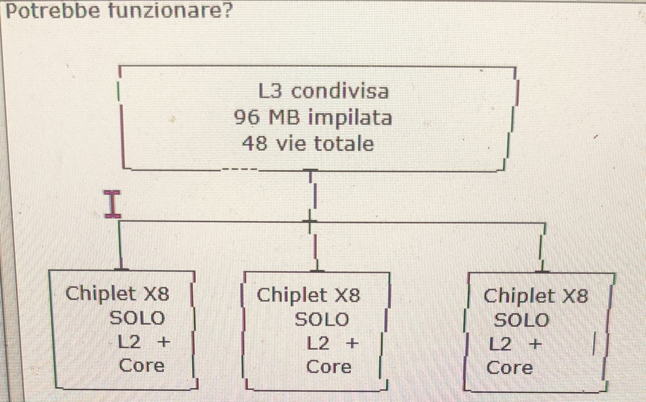

Ogni chiplet X8 ha solo L2 + core, nessuna L3 fisica.
L3 condivisa impilata 3D fuori dai chiplet (32MB * 3) → 96 MB, 48 vie.
Accesso dinamico:
Se solo 1 chiplet è sotto carico (es. gioco), quel chiplet vede tutta la L3 da 96 MB, come se avesse un vero 3D stack.
Se più chiplet lavorano, la L3 viene condivisa e gestita dal controller (48 vie).
Risultato: effetto “3D” per un chiplet sotto carico senza avere L3 impilata su un chiplet (esempio 9950X3D)

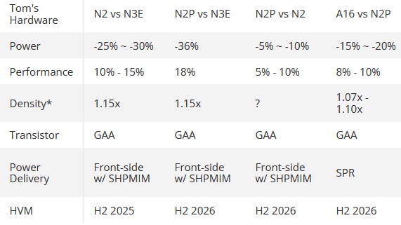

https://www.tomshardware.com/tech-in...ving-next-year

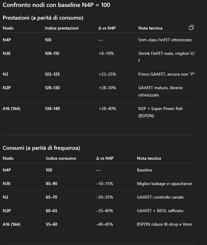

Parametrizzando con l'N4P (ChatGPT)
Applicazione diretta al 9950X N4P 230W (170W TDP) con X prestazioni MT
N3E 230W → 9950X N4P a ~250W
N2P 230W → 9950X N4P a ~297W
A16 230W → 9950X N4P a ~317–324W
Core-count
X16 → X24 = +50% core
Scaling reale MT a TDP fisso: ~+30%
Nodo (N4P → N2P / A16)
Efficienza: +30–40%
Impatto MT @ TDP fisso: ~+30–35%
IPC Zen 6 (stime diffuse)
+10–12%
Totale +90–97% teorico massimo
fattori reali di perdita:
IF / memory
scheduling
thermal density
non-linear MT scaling
Riduzione prudente: –20–25%
= +65%/+77%
Il +70% dichiarato da AMD non è marketing: deriva dalla combinazione di X8→X12 (+30% MT @ TDP fisso), nodo N2P/A16 (+30–35% efficienza) e IPC Zen 6 (~+10%). A parità di consumo, un Zen 6 X24 equivale a un 9950X che dovrebbe spingersi verso 390 W.

Si può immaginare un design in cui ogni chiplet X8 contiene solo core + L2 (nessuna L3 locale) e la cache di ultimo livello viene spostata in un die dedicato impilato 3D e condiviso, per esempio 96 MB totali (32 MB × 3) con 48 vie: in pratica non sarebbe più una “L3 Zen classica” per-CCD, ma una LLC esterna che assomiglia a una L4, quindi molto capiente ma inevitabilmente più vincolata da latenza e banda perché l’accesso avviene via fabric/die-to-die. Un controller centrale potrebbe gestire la condivisione con politiche di QoS e partizionamento delle vie/slice, così che quando un solo chiplet è realmente sotto carico gli altri non “sporchino” la cache e quel chiplet possa beneficiare della massima capacità disponibile; tuttavia questo non replica automaticamente l’effetto X3D attuale, perché la V-Cache funziona soprattutto grazie alla località (latenza/banda) della cache impilata direttamente sopra il CCD. Il vantaggio plausibile di una cache condivisa impilata sarebbe quindi più “sistemico” (ridurre miss in DRAM e traffico memoria su working set grandi, migliorare alcuni carichi misti) che non un equivalente 1:1 della V-Cache per gaming, mentre i punti critici sarebbero la coerenza (directory/snoop filtering), l’eventuale hotspot sul controller e lo scaling non lineare quando più CCD competono per gli stessi link. In sintesi: architettura credibile come “shared stacked LLC/L4 con QoS dinamico”, ma da presentare come strada diversa dalla V-Cache locale, non come sostituzione diretta.

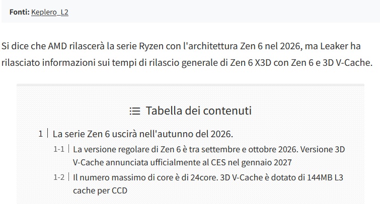

https://gazlog.com/entry/amd-zen6-launch-date-rumors/
