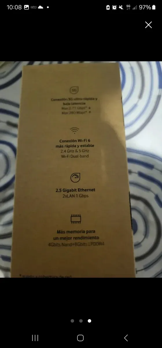

Originariamente inviato da Life bringer Guarda i messaggi
facci sapere come va e se la porta rj11 funziona con un telefono.
Thank you!
ne ho preso uno anche io usato arrivato dalla spagna. ha subito riconosciuto la sim very e provato la porta telefonica e va sia in entrata che in uscita. se no sbaglio ha lo stesso firmwear di PaoPaolo
