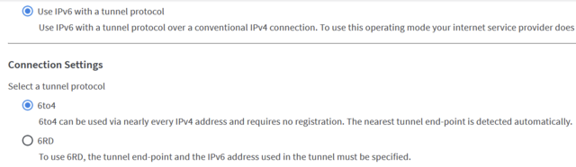

La cosa brutta è che son lenti come la morte a rilasciare gli aggiornamenti... l'ipv6 me lo sogno almeno fino a Pasqua...

Scusa ma non puoi banalmente usare un altro tunnel ?
Io ho provato a impostare quello generico, senza nessuna impostazione particolare, e funziona, con firmare 8.02.
Con Fastweb funziona il 6to4?

Io non ho fastweb, ma non vedo perchè non dovrebbe funzionare.

Mi sa che stiamo confondendo un po' le cose, io voglio usare il tunnel IPv6 che mette a disposizione Fastweb per i suoi clienti, non un tunnel di terze parti.
EDIT: Tentare non nuoce ti faccio sapere
Va bene, ma quello abbiamo appurato che non puoi usarlo finchè AVM non sistema.
Ora, la mia domanda è, se usi IPv6 tramite un altro tunnel cosa ti cambia ?
Nel mentre ho verificato e naturalmente non funziona.
Banalmente l'infrastruttura IPv6 di Fastweb non ha grosse perdite in termini di banda e gli instradamenti sono ottimi.
Ad esempio quella di Hurricane Electric non ha le stesse performance, usavo quella prima passare a Fastweb, dato che l'IPv6 non è offerto nativamente da molti provider.
EDIT: Confermo che il protocollo 6in4 con Hurricane Electric funziona, è solo il 6RD rotto.
