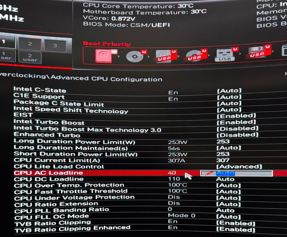

Scusami Luigi stiamo parlando di questi valori giusto?
https://i.postimg.cc/3NsCmW8X/IMG-1757.jpg
CPU AC Loadline
CPU DC Loadline
Sto provando con 50 e 50 e il vcore con prime non scende sotto 1.19 - 1.20
Pensi sia valori accettabili? Max temp 83° e prime sembra andare...

Originariamente inviato da Error51 Guarda i messaggi
CPU AC Loadline
CPU DC Loadline
Forse siamo vicini a una soluzione
potenza assorbita da hwinfo:
https://i.postimg.cc/rwmxsSCB/power.png
un pò tanto?
Se metti AC a 50, DC va messo a 100 (se ci ho capito qualcosa in questi giorni )
i valori ac/dc su hwinfo cosa ti dicono?

No ragazzi siete fuori strada
LLC : setta la compensazione di tensione dei condensatori e i VRM della scheda madre, per farla semplice quanto voltaggio può scendere la CPU sotto carico. LLC aggressive tengono il voltaggio sotto carico simile a quello a carico zero. Se si esagera, ci sono delle conseguenze negative nei voltaggi (picchi di voltaggio e sottovoltaggio). Se invece è troppo rilassata, si ha una perdita esagerata di voltaggio sotto carico... non crea problemi di stabilità se il voltaggio minimo raggiunto è sufficiente, però si hanno voltaggi in idle molto alti.
AC: informa la CPU di com'è settato LLC, in modo che possa con un suo algoritmo fare la richiesta giusta del voltaggio. Può essere uguale alla LLC, oppure anche inferiore... 0.55 con LLC a 1.10 è solo una coincidenza... andrebbe bene anche, 0.4 o 0.8, poi bisogna regolare di conseguenza Voltage Offset negativo. AC molto basse danno come risultato un undervolt più sostenuto sotto carico rispetto che a carico zero.
DC: serve SOLO per calcolare il consumo in watt, e deve essere sempre sincronizzato con LLC. Ad esempio se si ha un livello di LLC con impedenza 1.10, la DC vuole a 1.10. Quindi o la settate o sperate che la vostra scheda madre la imposti automaticamente nel modo giusto. Ma se è sregolata non cambia niente tranne che i power limit eventualmente impostati non saranno rispettati con precisione.
Immaginate LLC e AC come due pompe che regolano il voltaggio, la prima impedisce o consente cali di voltaggio con la cpu in full load... la seconda agisce da moltiplicatore per le richieste di voltagggio... è ovvio che lavorano in tandem e non sono gli unici valori a determinare il voltaggio finale.
Altra cosa che crea confusione è che uno deve capire a cosa equivale il valore LLC ad esempio di 3 della sua motherboard. Ogni mobo ha valori diversi, e poi alcune salgono e scendono i livelli al contrario. Uno deve fare delle ricerche per la propria mobo, sulle Asus i valori di impedenza dei vari LLC sono sempre uguali, ma ho visto svatisti video sulle MSI e GB e non è sempre così. Potete googlare "msi llc impedance" o cose del genere.
Lo stesso vale per eventuali Preset di AC e DC. Però qua è più facile perché basta impostarli manualmente
Capisco che queste cose siano confusionarie e mi da fastidio che queste CPU non lavorino bene nelle impostazioni stock anche dopo mille updates del bios.
Un giorno potrei fare una guida sperando di riuscire a spiegare bene le cose...

Ho fatto un po di ricerche sulle MSI e i loro valori per le mobo con 8 livelli
LLC 6 = 0.50 mOhms
LLC 7 = 0.80
LLC 8 = 1.10
LLC Auto = 1.10
Fai questa prova, resetta tutto a default e setta:
LLC livello 7
AC 80
DC 80
Per questi due ultimi valori non usare preset, impostali manualmente e verificali su Hwinfo sezione CPU
Voltaggio adaptive + offset: -0.1V (se te lo chiede in milliVolt, sono -100)
Vai in windows e inizia a fare delle prove... se è stabile scendi di voltaggio, ad esempio -0.13V, e così via. Vedrai che i voltaggi sotto carico non continueranno a scendere, ma aumenteranno le frequenze di funzionamento della CPU
PS: tieni d'occhio i valori di voltaggio in idle (cpu a 800mhz ecc), se scendono troppo sotto 0.65V può crashare Windows anche se magari sotto carico vanno bene

Cpu Lite Load controlla solo AC e DC. Puoi metterli manualmente, non usare preaset.
LLC invece si chiama CPU Loadline Calibration Control.
Ho appena guardato su un video YouTube MSI.

Questo fine settimana ho avuto il tempo di fare un pò di prove. A 5,7 ghz non c'è modo di farlo andare a temperature e consumi accettabili.
a 5,6 su tutti i pcore sembra abbia trovato un buon compromesso tra stabilità, consumi, temperature e prestazioni.
Non ricordo i valori esatti ma ho agito su 3 opzioni:
CPU Lite Load su advanced
CPU Loadline Calibration Control su 7
Cpu adaptive + offset: -0.05V
Lo ribadisco magari serve a qualcuno che ha MSI.
Veramente grazie Luigi sei stato superdisponibile, da solo non ci sarei arrivato, ho finalmente capito dove intervenire.
Ovviamente continuerò nel tempo libero a sperimentare
a quanto arrivi di vcore cosi?
Intel i7-14700k + Alphacool core 1 Aurora Black, Msi MPG Z790 Edge DDR4, G.Skill 32GB TridentZ RGB 3600 [email protected] Samsung b-die, Asus 4070Ti OC TUF, Phanteks NV7 RGB Black, ssd 2x Crucial P5 Plus 2TB Raid 0 SO - Hynix P41 Platinum 2tb Data - 1x Corsair Force MP600 2tb Data - 1x Samsung 980 pro 2tb Data

ho editato, non voglio darti valori a caso. Stasera ti dico meglio ma a memoria 1.35 in idle e 1,2 in load
Se ti servono dati più precisi fammi sapere
