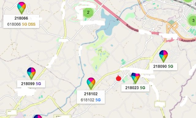

Non capisco perché si connette sempre alla BTS più lontana la 218099, alcune volte si è connesso ad una BTS ancora più lontana, diversi km.
Considera che la mia abitazione è dove ho segnato quel puntino rosso ne ho tre vicine, addirittura la 218023 è a poche centinaia di metri ma vicine sono anche la 218102 e la 218090
Ben inteso tutte hanno le stesse bande B7 B1 B3 B20 B38

Comunque, setta solo la B20 e vedi quale è la più potente, puoi vederlo dall'interfaccia del modem in system monitor -> cellular wan status, ti mostrerà tutte le b20 che riceve e il segnale ricevuto sotto Neighbour Cells setti la più potente e vedi se corrisponde alla bts vicina.
Da quel che vedo sulla mappa quella vicina è nel cimitero del paesello al confine sud, potrebbe esserci una collina in mezzo e la bts e potrebbe servire la zona opposta.

Appena a casa provo con la b20, però la BTS del cimitero è in collina e non ha ostacoli verso la mia abitazione forse avrà le antenne puntate altrove

Ovviamente queste sono prove che lasciano il tempo che trovano, fatte per provare e conoscere il router in questione, perché la collocazione sarà nella casa di campagna a diverse centiania di km da dove è adesso.
Addirittura sulla mappa che ho postato, alle spalle della mia abitazione e quindi del puntino rosso a vista in una roronda distanza ancora inferiore vi è un altro palo/traliccio con antenne che non è ancora segnalato su LTE Italy, probabilmente anche se è tutto montato e collegato non è ancora attivo.
