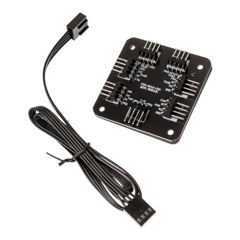

direi risposta scontata. quadro/octo. hai max 100w totali. sul quadro 4 canali da 25w l'uno. sull'octo 8 canali, il singolo canale supporta max 25w, ma la somma di tutti non può passare i 100w totali.
andrei di quadro. 1 canali per il top, 1 canale per il bottom, 1 canale per il front/side, e 1 canale per la fan posteriore. al limite questa la abbini ad un altro canale e liberi il canale per collegare la pompa.
per gestire più ventole sul singolo canale, puoi prendere gli splitter cinesi che trovi anche su amazon, oppure gli splitty 9 di aquacomputer ma più costosi.
Stavo seguendo la discussine e mi è sorto un dubbio visto che sono in arrivo un altro kit di 3 Bora Digital per completare il Lian Li Dynamic. Quindi avrò in totale 9x Bora Digital che vorrei collegare in un unico canale del Quadro. Dici che riesco o brucio tutto?
Vorrei sfruttare gli hub inclusi nei kit ventole composti da 6 entrate PWM + 1 output
Gli altri tre canali del Quadro sono dedicati: uno alle 3x Noctua iPPC del radiatore esterno; uno alla D5; uno al flussometro Eisfluegel che va a leggermi i l/h con i sensori virtuali dell'aquasuite.
ma gli hub lian li non alimentano direttamente le ventole? e hai solo il cavo PWM/RPM da collegare ad un controller per gestirle?
Si, solo un cavo output PWM da collegare ad un controller/mobo

ah ok sono solo dei semplici splitter. devi vedere se la somma delle 9 ventole non supera i 25w. anche se prenderei a quel punto uno splitty9 di aquacomputer per poter collegare le ventole ad un unico splitter invece di mettere i due splitter in cascata.
Su Aquasuite, provando a settare le 6 ventole (collegate in un unico canale) al 100%, mi da come consumo totale 12 watt. Quindi dovrebbero essere circa 2 watt a ventola.
Le specifiche delle Bora Digital invece parlano di 5 watt a ventola, ma credo che si riferiscono compresi di led. Mi pare esagerato 5 watt a ventola.
